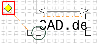

ich möchte meinen Teilen in der Zeichung Positionsnummern zuordnen. Das geht mit der "Text mit Bezugslinie"-Funktion. Ich möchte aber statt des Pfeils, einen Punkt am Ende haben. Kann mir jemand sagen wie das zu machen ist?
Danke!

Servus,
Text with Leader auswählen -> RMT auf den gelben Punkt (siehe Bild) -> Symbol Shape -> Punkt auswählen

Versuchs doch mal mit den STÜCKLISTEN-Ballons. Je nach Standard haben die schon Punkte als Leader eingestellt. Ausserdem zeigen die dir gleich die Bauteilnummer an.
