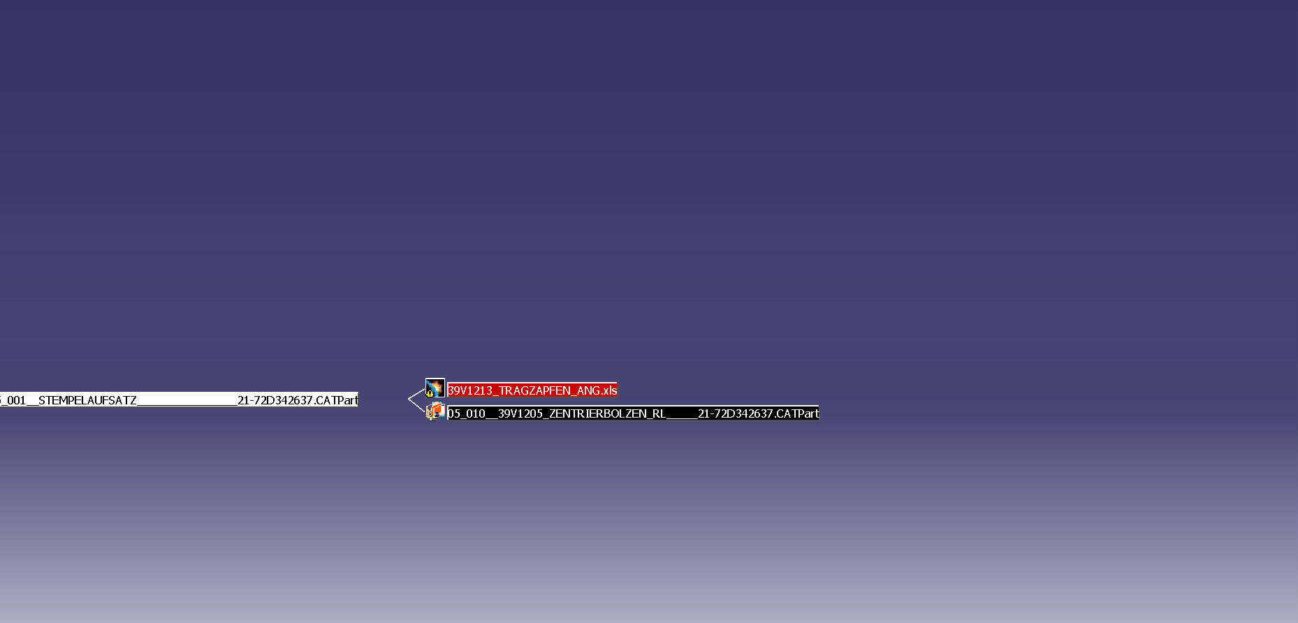

Hay zusammen,
ich habe ein geändertes Volumenmodell bekommen. Hab aber das 1. schon abgeleitet.
Wie kann ich es in der Zeichnung ersetzen, es kommt immer die Meldung Modell wurde nicht gefunden kann über den befehl Schreibtisch neu zugeordnet werden!?!?!?!
Komm aber nicht ganz klar!!!!
Schon mal dank für eure Hilfe

Hallo HüMa,
wenn Du den Schreibtisch oder den Desk aufmachst, müßtest Du Dein altes Teil rot hinterlegt sehen. Markiere es und über die rechte Maustaste kannst Du das neu dann finden und einsetzen.

Hay froggy,
schon mal danke.
Ich hab zur besseren verständniss noch mal versucht ein Bild mit eingestell.
Kannst es dir noch mal ansehen und diene Meinung dazu abgeben.
Rot hinterlegt ist ein Tragzapfen der nur als Anguss mit gefertigt wird und später am Fertigteil nicht mehr vorhanden ist.

Versuch mal über die rechte Maustaste, Dein neues Teil da rein zu bringen.
Aber als gut gemeinter Tipp aus meiner doch jetzt langjährigen V5-Erfahrung. Wenn Du eine Zeichnung machst, dann immer von einem Produkt!!! Das macht vieles einfacher.

Hallo HüMa,
was Du da im Bild zeigst, hat nichts mit dem Problem zu tun, was Du beschreibst.
Ich kann leider nicht den ganzen Schreibtisch sehen, doch das Part, was wahrscheinlich in der Zeichnung abgeleitet wurde, ist vollständig geladen (links, weiß hinterlegtes CATPart). Diesem CATPart fehlt nur die Information aus der Konstruktionstabelle (Vermutung!), dargestellt als rot hinterlegte XLS-Datei. Die Informationen aus dem anderen CATPart können wahrscheinlich bei Bedarf abgerufen werden, da die Datei gefunden, aber nicht geladen wurde. Oder CATIA weigert sich, die Daten aus dem anderen CATPart zu laden, weil sich die UUID geändert hat. Dann müsstest Du die Datei mittels Replace gegen sich selbst ersetzen. Bei aktiven CATPart geht das mittels "Edit->Links, Reiter Pointed_Documents" und dem Button "Replace".
Falls das nicht das Problem war, mach doch mal ein Bild vom Schreibtisch, wo auch das CATDrawing samt Verknüpfungen mit zu sehen ist.

Guten Morgen,
Danke für euere Hilfe.
hir noch mal ein Bild zum besseren Verstänniss.
Also ich als blutiger Anfänger im Catia komm leider nich ganz klar.
Bei uns in der Firma bin ich der einzige der mit Catia Arbeitet.
Schauts euch mal an und evtel. kann mir einer sagen wie, wo und was ich machen muss.
Gruss, HüMa

Guten Morgen HüMa,
sorry, habe jetzt erst gesehen, dass da eine Excel-Liste verknüpft ist.
Hast Du diese Liste? Wenn ja, dann versuch mal über Ersetzen, diese Liste neu "anzuheften".

Hallo froggy,
wie und wo anheften?
HüMa
Christian.O
Beiträge: 1212
Registriert: 17.07.2009
erstellt am: 21. Jan. 2011 08:59    Editieren oder löschen Sie diesen Beitrag!  <-- editieren / zitieren -->   Antwort mit Zitat in Fett Antwort mit kursivem Zitat    Unities abgeben: 1 Unity (wenig hilfreich, aber dennoch)2 Unities3 Unities4 Unities5 Unities6 Unities7 Unities8 Unities9 Unities10 Unities Nur für HüMa 10 Unities + Antwort hilfreich
Servus,
RMT auf das Excelfile -> Find -> Datei auswählen -> Button "Öffnen"

wo bist du, Part, Zeichnung oder Schreibtisch.

Ich würde zuerst mal versuchen, die Excel-Liste übern den Schreibtisch zu finden.

im Schreibtisch. Hast ja auch ein Bild davon angehängt.

Tacho an alle,
Ich habs hinbekommen.
Danke für eure Beiträge.
