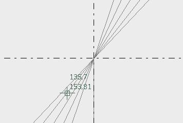

hallo habe ein problem mit der bemaßung.irgendetwas muss verstellt sein doch ich weiß nicht was...wenn ich ein maß von kannte zu kannte(also abstand) erstellen möchte, entsteht nicht wie normal eine linie mit 2 pfeilen daran, sondern halt irgendwie nur mit einem pfeil(siehe bild)...
dabei steht dann dazu noch ein ganz anderes maß, als das was es sein sollte...
kann mir jemand sagen wie ich dieses problem behebn kann?
danke

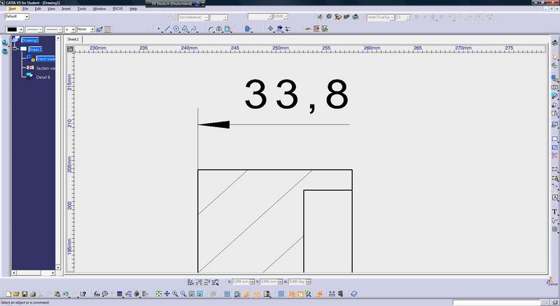

vielleicht weiß jetzt noch jemand eine lösung zu flgendem kleinen problem: ich habe schon eine detailansicht erstellt zu einem fast identischen teil. wenn ich jedoch jetzt probiere den button dafür zu drücken geht dies nicht, weil es grau unterlegt ist...jemand eine ahnung wie ich das weg bekomme?
danke im vorraus

Bitte Systeminfo ausfüllen.
Ist auch eine Ansicht aktive? (ggf Screenshot posten)

siehe rechts...
em vielleicht weißt du auch warum ich keine linie eichnen kann, welche zb genau im mittelpunkt einer bohrung beginnt...also das "rastet" ja sonst ein aber das geht diesmal nicht, brauche aber eine exakte hilfslinie

Hi crunk.
Zu beiden Fragen vielleicht die gleiche Antwort:
Du hast die falsche view aktiv! Aktiviere die View, in der die Bohrung ist. Dann kannst du auf alle Fälle auch den Mittelpunkt schnappen. Es sei denn, es ist kein Kreis!
Zu der Detailansicht: Ich weiß es gerade nicht auswendeig, aber es gibt bestimmte views, von denen keine Detzails erzeugt werden können! (Schnitte? Clipping? ich weiß es gerade nicht  )
Dein Screenshot sagt darüber leider nichts aus!
Wie ein ausgegrautes Ikon aussieht wissen wir alle  . Besser wäre gewesen, du hättest den gesasmten Bildschirm abgeschossen um zu sehen, welche view aktiv ist...
gruß, Tom
