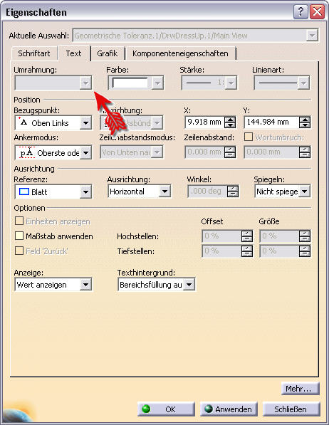

Hallo zusammen
Ich benötige ein Messprotokoll einer Form- und Lagetoleranz. Um dies zu kennzeichnen muss man einen Zepelin um die Toleranz herum machen.
Bis jetzt wird dieser Zepelin von Hand konstruiert. Der Nachteil ist, dass der Zepelin immer am selben Ort auf der Zeichnung bleibt auch wenn das Mass verschoben wird.
Gibt es eine Möglichkeit den Zepelin so zu generieren, dass er immer bei der Form- und Lagetoleranz bleibt?
Besten Dank im Voraus
Gruss Enjoy89

versuch es mal über rechte Maustaste auf das Maß > Profilkarte "Maßeinträge"...

Vielen Dank für die Antwort, aber das Funktioniert leider nicht, wenn ich einen Rechtsklick auf das Mass mache komme ich in die Eigenschaften und dort ist leider das Feld für die Umrandung nicht anwählbar. Ansonsten habe ich nichts das dem entsprechen könnte.
Was könnte ich sonst noch ausprobieren?

da hilft nur "schummeln". Erstelle (in der entsprechenden Ansicht!) einen Text mit vielen Leerzeichen am Anfang und am Ende und einem Punkt, Komma oder sonst was kleinem in der Mitte. Der Text sollte so lange sein wie die Toleranz. Diesem Text kannst Du einen Zigarren-Rahmen geben. Jetzt RMT auf den Text und "Positionsverknüpfung" wählen. Jetzt die Toleranz anklicken. Dann den Text passend hinschieben und in den Eigenschaften des Textes unter "Eigenschaften" im Reiter "Schriftart" die Farbe auf weiß stellen.
Jetzt kannst Du die Toleranz rumschieben und die "Zigarre" geht mit.
Anders gehts AFAIKAs far as i know (So viel ich weiss) leider nicht.
