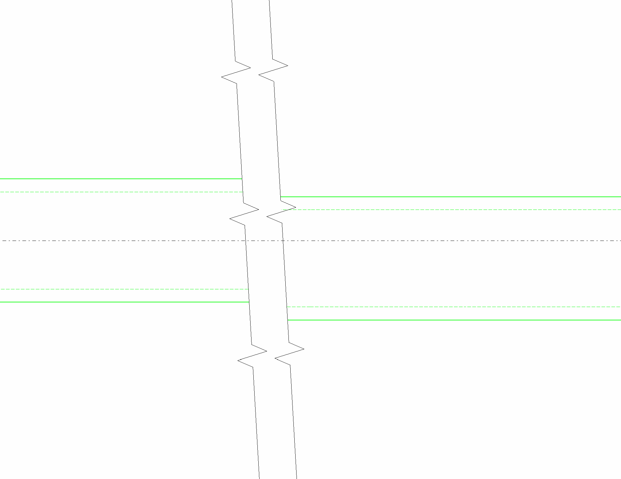

ich möcjte einen Broken view von einer ansicht erstellen. Funktioniert auch halb. Aber eben nur halb. Der abgeschnittene Rest hat einen Versatz zu meinem Originalteil (siehe Skizze). Kann man das irgendwo einstellen oder ändern?

AFAIR gehen "Broken views" immer nur in horizontaler oder vertikaler Richtung.
Ich nehme an, dass du die entsprechende Ansicht gedreht hast, dann ist der "Broken view" schräg.
Abhilfe: Ansicht nicht mit Drehen erstellen (gleich beim erstellen richtig ausrichten)

Bernd, den Gedanken hatte ich auch schon. Leider mit dem gleichen Ergebnis.

Habe nur das Catpart hochgeladen. Habe das auch schon zum Achsensystem gedreht. Und es funktioniert auch nicht.

Ich würde ein neues Achsensystem erstellen und die Ansicht danach ausrichten (Ansicht erzeugen -> Achsensystem wählen -> Referenzfläche wählen)
Dann klappt ach die "Broken View"

funktioniert doch einwandfrei (siehe Bild).
Ich hab mir einfach 4 Punkte, 2 Linien und eine Ebene zum Ableiten erstellt (siehe CATPart). Mit den Vorhandenen Elementen konnte man nichts anfangen, weil keine sinnvolle Ausrichtung der Ansicht möglich war. Die Datei wurde mit V5R19 gespeichert.

@Bernd, super. Das war es!!! Danke!!

Etwas zu früh gefreut.
Wie kann ich denn jetzt diese Unterbrechnungslinie ändern? Die sehen bei mir auch so aus wie bei Christian.

Wie ändern?
Linienart -> Linie wählen -> Eigenschaften
Linie kürzer: AFAIKAs far as i know (So viel ich weiss) geht das nicht (oder tricksen: Linien ausblenden und von Hand erstellen)

was willst du den an den Linien ändern? Die Dicke, die Linienart?
Das kann man alles über die "Graphic Properties" einstellen (siehe Bild).

Klar würde ich die Linie gerne kürzen. Aber habe auch schon alles versucht und durchsucht. Dann werde ich halt pfuschen. Danke!
