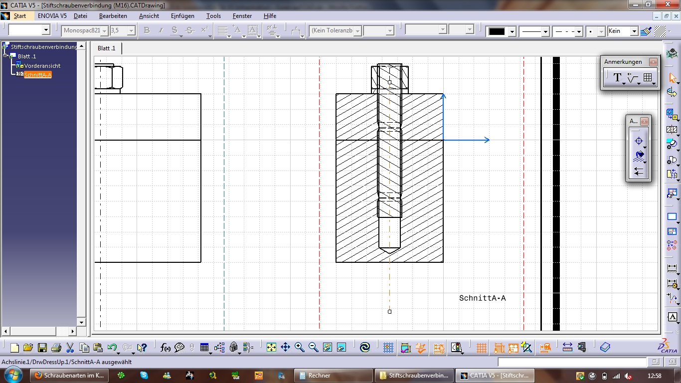

hallo!
hab folgende Frage:
wie ihr dann in meinem bild,was ich hier dranhängen werden sehen werdet, möchte ich die Mittellinie einer 2D-Ableitungszeichnung verschieben,weil die Proportionen nicht passen. Denn wenn ich die Mittellinie verlängere bzw. länger mache, wird sie an der Unterseite viel zu lange und auf der Oberkante hat sie den optimalen Abstand.
Das wird auch auf dem Bild ersichtlich sein.
Gibt es deshalb eine Möglichkeit die Mittellinie in meinem Fall nach oben hin verschieben zu können?
LG, Christian

Mittellinie markieren -> Taste Strg drücken -> entsprechenden Punkte der Mittellinie verschieben (dann nur einseitige Verlängerung)

Servus bernd !
ich danke dir ! das hat mir echt super geholfen ! ;-)
