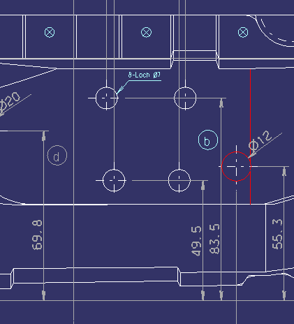

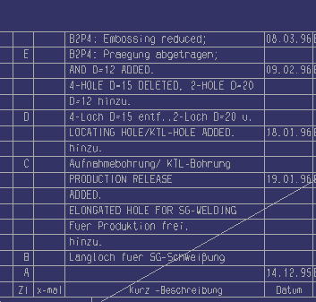

erstellt am: 07. Okt. 2015 15:40    Editieren oder löschen Sie diesen Beitrag!  <-- editieren / zitieren -->   Antwort mit Zitat in Fett Antwort mit kursivem Zitat    Unities abgeben: 1 Unity (wenig hilfreich, aber dennoch)2 Unities3 Unities4 Unities5 Unities6 Unities7 Unities8 Unities9 Unities10 Unities Nur für asze 10 Unities + Antwort hilfreich
Hallo Holger,
was Dir die Leut' sagen wollen, ist, dass das jede Firma anders macht.
Konkretes Beispiel aus der Automobilbranche(siehe Bilder):
- Änderungsbeschreibung in den Änderungsblock über dem Schriftkopf
- Ballon mit Index neben der Änderung in der Zeichnung
Das Blatt und die Zeichnung bekommen den neuen Index, Freigabe durch Unterschrift/Name im Zeichungskopf.
Filzkringel für die Änderungsbeschreibung sind völlig daneben, da nicht nachvollziehbar/reproduzierbar ohne Nacharbeit bei einem neuen Ausdruck.
Filzkringel/Marker zum Hervorheben der Änderung eines Ausdrucks für die Fertigung sind OK.
Wie Du's machst, ist Dir/Deiner Firma überlassen.
Rauft Euch zusammen!

Holger,
dass es hier um einen firmeninternen Machtkampf und Eitelkeiten geht, war von Anfang an klar.
Ich hab Dir jetzt eine von mehreren Varianten, die ich über die Jahre anwenden musste, aufgezeigt.
Ich hätt' Dir auch noch drei, vier andere aufskizzieren können, zB aus der Luftfahrt.
Wer für mehrere Firmen arbeitet - und nicht arbeitslebenslang nur für eine - kennt eben verschiedene Vorgehensweisen.
Alle funktionieren mehr oder weniger gut. Augenmerk ist dabei stets auf Verwaltbarkeit für die IT und Verständlichkeit für die Fertigung/Konstruktion. Eindeutig identifizierbar muss der Zeichnungsindex immer sein.
Welche Variante sich dauerhaft durchsetzt, zeigt die Praxis.
