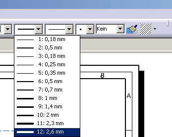

kann man bei Catia die EInstellungen so ändern, dass eine 0,35mm Linie als "dicke" Linie auf Zeichnungen und im Menue dargestellt wird?
Ich würde gerne die Linienstärkenkombination:
dünn:0,18mm
dick:0,35mm
verwenden.
Auf Zeichnungen kann man sie aber nicht unterscheiden, da sie beide als dünne Linien erscheinen.
Vielleicht habt Ihr ja eine Idee.
Vielen Dank im Voraus
Thorsten

eventuell liegt es an der Pixeleinstellung. Die kannst Du unter
TOOLS/OPTIONS/DISPLAY/thickness&Font unter size in pixel ändern.
Beate

Hallo Beate,
vielen Dank für die Antwort. Das wird das richtige Menu sein. Leider verändert eine Änderung nicht das aktuelle Dokument. Ich denke, wir werden das wohl in unseren Startmodellen ändern lassen müssen. Und dann wird es wohl auch nur neue Dokumente ändern.
Stimmt das?

Sorry,
hab's jetzt noch mal getestet.
Die Einstellung in den Tools/options wirkt sich nur auf die Darstellung der Liniendicken im 3D aus.
Hab jetzt leider auch kein Login für Admin zur Verfügung, so daß ich die nächste Möglichkeit nicht ausprobieren kann.
Eventuel kann man dies unter Tools/Standards im XML file unter Line Thickness ändern.

Richtig vermutet. Die Einstellung kann man im Standard vornehmen.
Unter dem Parameter "Linienstärken" kann für die verschiedenen Linienstärken
- die Verfügbarkeit (Für den User in CATIA auswählbar oder nicht)
- "Länge" in Pixel (Dieser Parameter ist für die Darstellung in CATIA zuständig!)
- "Länge" in mm (0,18 0,35 .... tatsächlich Liniendicke)
Standard ändern und unter Seite einrichten / Standard Aktualisieren die neue Darstellung für die Zeichnung übernehmen.
Um dann tatsächlich die unterschiedlichen Größen in CATIA dargestellt zu bekommen, muss man dann noch unter Tools / Optionen / Allgemein / Anzeige / Darstellung / Konturausgleich "Kanten/Linien" ausschalten.
Gruß Martin

Vielen Dank für die Antworten,
dann werde ich mal unseren Admin darauf ansetzen.
Grüße Thorsten
