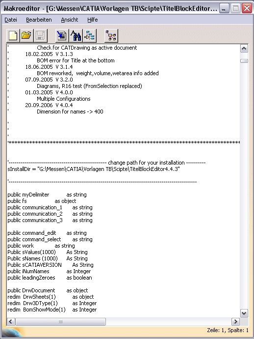

Hallo Ihr Lieben
Kann mir jemand bei der Install. des TitleBlockEditors 4.4.3 helfen?
Nach Anleitung ( Version 3.0.2 )
(Ziehen Sie die title_block.zip Datei in ein beliebiges Verzeichnis.
Sie müssen eine Zeile in der IBMText-block.CATScript-Datei ändern,
um den Standort der Dateien widerzuspiegeln:
sInstallDir = "C\Daten\data_actual\src\CATIA\title_block\v2.4.12"
Es dürfen keine Leerzeichen im Installationspfad verwendet werden!)
Wenn ich aber den kompletten Pfad zB.: (F:\Downloads\v4.4.3\v4.4.3)im Script eingebe bekomme ich nur Fehlermeldungen (das Script ist in diesem Pfad).
Wie muss der richtige Pfad sein, oder muss das unter C:\ gespeichert werden?

Hallo Christian
Also ich habe jetzt nochmal den kompletten Pfad reinkopiert.
Siehe Fehlermeldungen
Danke für die schnelle Antwort
Gruß BoernieB

Äh, im Pfad befindet sich ein Leerzeichen. Benenne mal den Ordner um (ohne Leerzeichen) und passe den Pfad der Variable "sInstallDir" an.
Funktioniert es dann?

Hallo Bernd und Christian
Danke nochmal
war natuerlich das Leerzeichen
Sory
Wer lesen kann ist klar im Vorteil !
