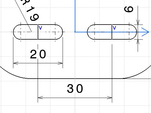

Hallo zusammen.
Ich möchte ein Abstandsmaß von Mitte Langloch zu Mitte Langloch erzeugen. Wie mache ich das im Drafting?

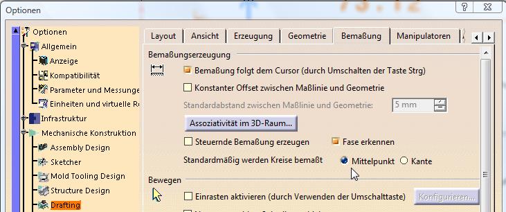

Hi Christian.
Zwei Möglichkeiten:
1. Einstellung über Tools Optionen: (Bild 1)
2. Vor dem Absetzen des Maßes die STRG-Taste Drücken, auf eine der erscheinenden gelben Markierungen gehen und mit diese an den Wunschort der Bemaßung ziehen. Dies für beide Seiten Durchführen.

Hallo Tom,
erstmal danke für die rasche Antwort. Ich glaube ich habe mein Problem etwas zu ungenau geschildert. Es geht mir eigentlich um das Maß 30, das ich erzeugen wollte, und das ich zur Veranschaulichung mittels Hilfe zweier Linien in die Zeichnung eingetragen habe. Allerdings habe ich eben gesehen (nach dem ich einen Blick in meinen Hoischen geworfen habe), dass so eine Bemaßung sowieso unzulässig ist. Hat sich also von selbst verflüchtigt mein Problem.

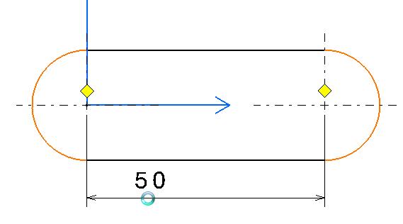

Servus,
du musst dir mit dem Befehl "Axis Line" (siehe Bild) zuerst die Mittellinie für das Langloch erstellen indem du die beiden Achsenkreuze auswählst. Danach kannst du wie gewohnt die beiden Langlochmittellinien vermaßen.

Stimmmt, so funktioniert es! Klasse, Danke!
