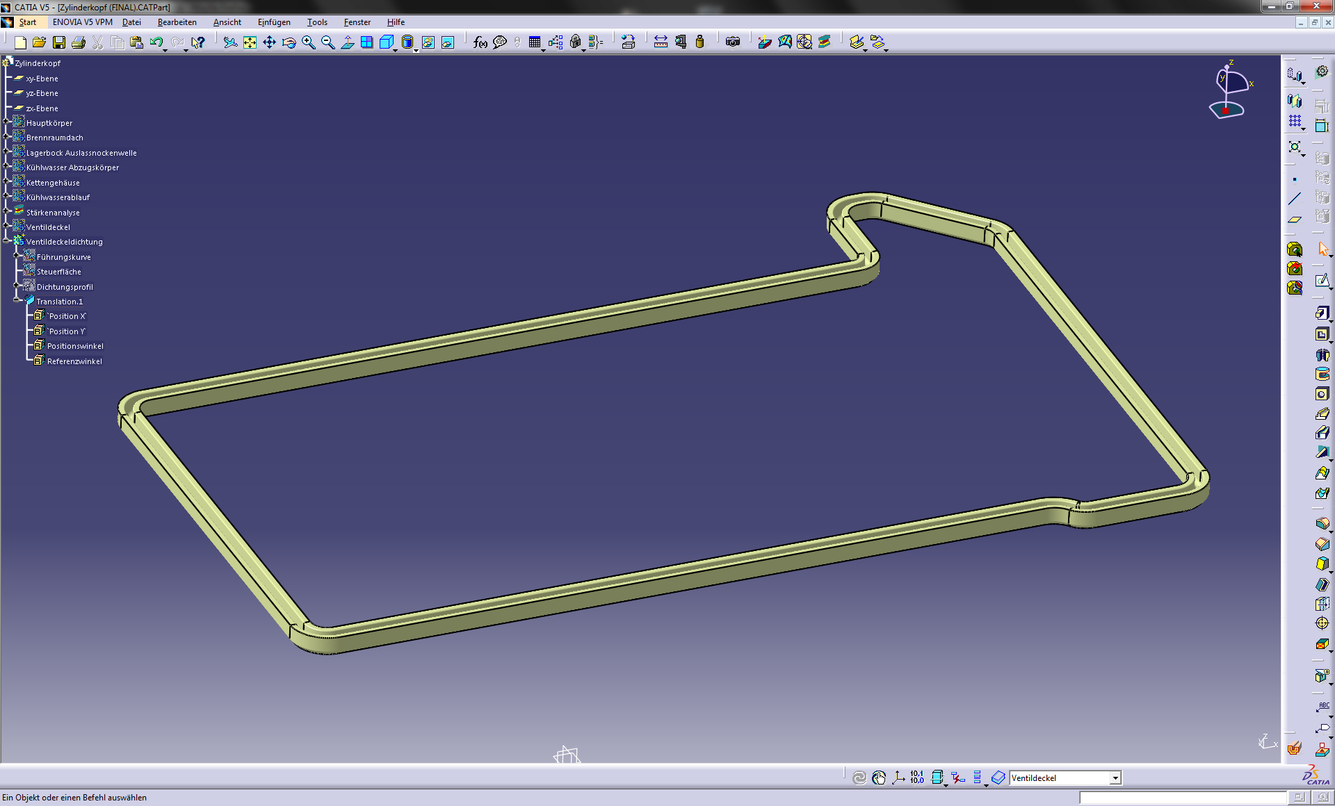

zu 5.:
Wie ist das Part dazu aufgebaut? (Screenshot)

5) Siehe Anhang.

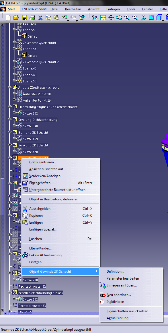

4) RMT auf das Gewinde (im Part) dort findest du dann die Option unten "Technologische Ergebnisse"
5) Drahtgeometrie ist kein Volumen, close Surface im Partdesin auf deine Translationsfläche anwenden.

5) Super, danke schön. Hatte ich doch richtig vermutet, dass es daran lag. ^^
4) Liegt vielleicht daran, dass ich kein separates Gewinde erzeugt habe, sondern eine Bohrung mit Gewinde. Aber ich finde die Option "Technische Ergebnisse" leider immer noch nicht. Vielleicht hab ich auch nur Tomaten auf den Augen??

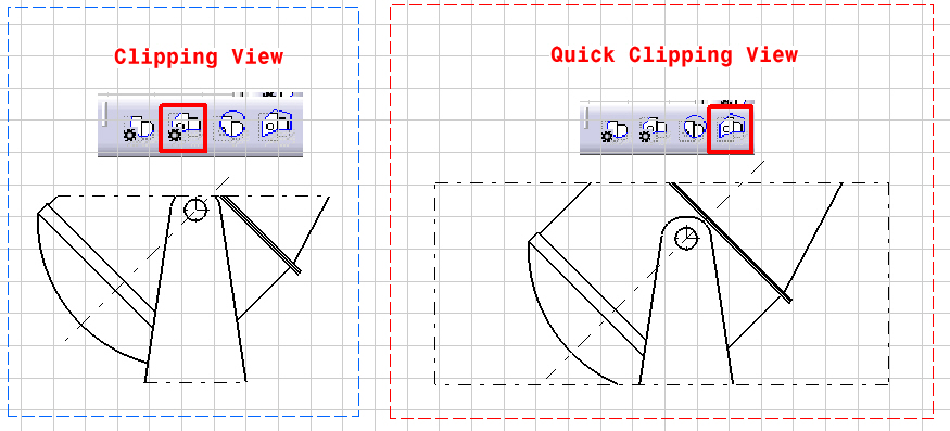

Du könntest doch auch einfach die Begrenzung der Ansicht erzeugen (Einfügen -> Ansichten -> Begrenzung)

Allerdings habe ich jetzt genau in der Form, wie ich das Begrenzungsprofil skizziert habe, einen Strichlinienkasten Diese Strichlinien ignorieren auch den Zeichnungsrahmen. Ich will diese Strichlinien aber auch nur dort haben, wo wirklich etwas weggeschnitten wurde. Wie kann ich das machen? Die einzige Lösung, die ich bisher gefunden habe, war die Linien einfach komplett zu löschen...

Andere Frage: Wie kann ich eine bereits erzeugte Begrenzung bearbeiten? Ich habe bei einer Zusammenbauzeichnung ein Bauteil hinzugefügt, das jetzt aber über die Begrenzung hinausragt (die ich unnötigerweise etwas zu klein gemacht habe) und daher abgeschnitten wird.

Zum Thema Begrenzung bearbeiten: RMT auf den Ansichtsrahmen -> xx.Object -> Unclip -> Cliping View neu erstellen

Warum wird das nicht dargestellt? Lösungsvorschlag "Technologische Ergebnisse erzeugen" funktioniert bei mir nicht, da ich (wie oben im Screen zu sehen) diese Option nicht habe.

Versuch es mal m Kontextmenü des Hauptkörpers die "technologischen Ergebnis" zu erzeugen.
Werden die Gewinde in der Gewinde-Analyse im 3D angezeigt?

Über den Hauptkörper konnte ich jetzt Technologische Ergebnisse erzeugen. Ich weiß jetzt nur nocht ob er es auch von den Gewinden gemacht hat, um die es geht. Es hat jedenfalls nicht funktioniert.
Die Gewinde werden in der 3D Gewindeanalyse korrekt angezeigt!

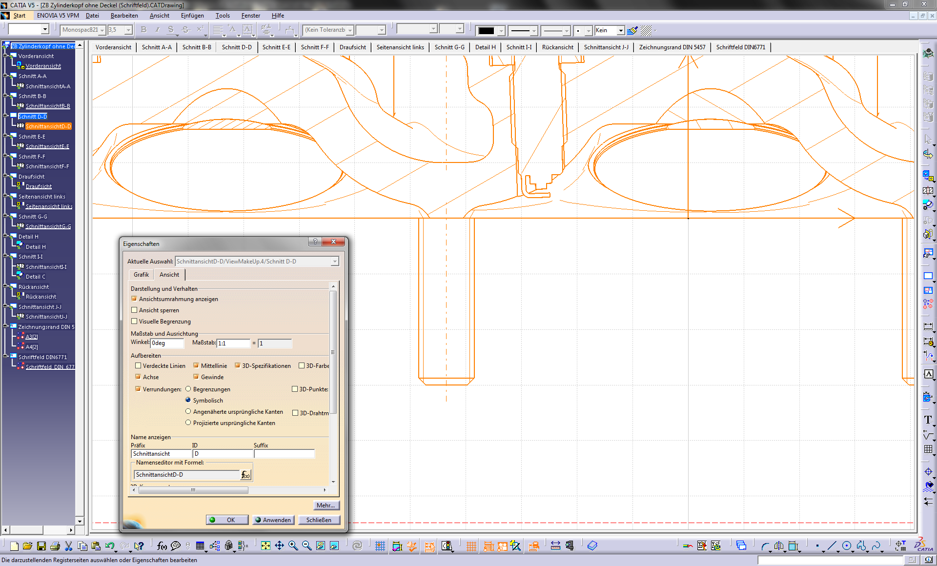

ich habe immernoch den Verdacht, dass das Gewinde in den Eigenschaften (Properties)der Ansicht nicht aktiviert ist, obwohl das oben schonmal angesprochen wurde...

Siehe Screenshot. Ist aktiviert. Oder redest du von was anderem?

Nee, jetzt glaube ich es auch,

Vielleicht ist beim Gewinde nicht genau mit der mittigen Ebene geschnitten...

@Mörchen: Ja, das ist sogar ziemlich sicher so. Die Zündkerze steht schief im Raum.
Und die Schnittansicht ist Parallel zur Seitenansicht. Liegt es daran? Wie umgehe ich dieses Problem?

mach mal einen Extraschnitt für die Zündkerze. Du kannst den Schnitt auch mit einer Ebene in 3D definieren, damit Du sicher die Mitte triffst.
