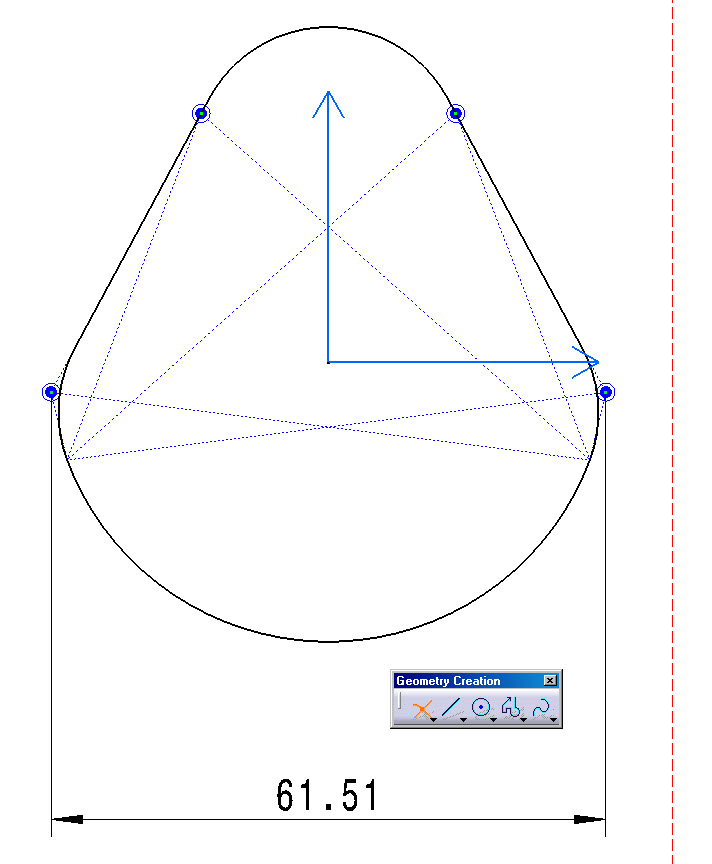

es geht um folgendes: ich habe drei elemente, einen Kreisbogen, und zwei angrenzende Schenkel. an den zwei schnittpunkten liegt jeweils eine verrundung. Nun möchte ich bei der zeichnungserstellung ein Abstandsmaß erzeugen, welches den Bezug von den schnittpunkten des Kreisbogens zu den schenkeln (ohne die Verrundungen) hat. Hoffe ihr wisst was ich meine, ich habe zur verdeutlichung noch eine jpg hoch geladen.
Wie mache ich das?
Beste Grüße
Christian

Wenn du Glück hast, geht dass mit der Schnittpunktfangfuntion.
In der Sysmbolleiste (Bemassungs)Tools, gibt es dazu einen Schalter (ganz rechts) bei aktivierter Bemassungsfunktion.
PS: Bitte Systeminfo ausfüllen.

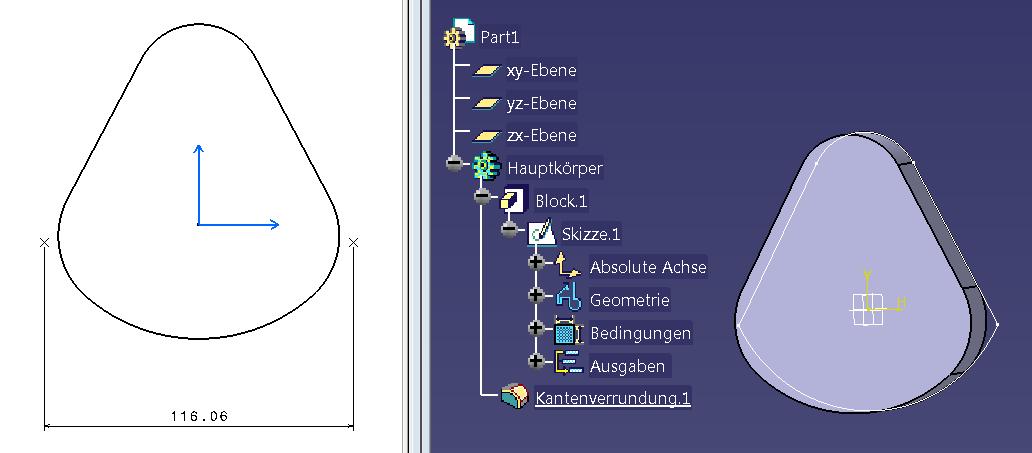

Hallo zusammen
Der Schnittpunktfang klappt da leider nicht. Ich habs so gemacht: Skizze scharfantig zeichnen und die Eckpunkte als Ausgabeelemente definieren. In der Zeichnungsableitung nun noch anstellen, dass 3D Punkte angezeigt werden können. Dann gehts.
Nur: wie willst du dieses Maß anschließend prüfen??
gruß, Tom

Erstmal Danke für die rasche Antwort euch beiden.
Schnittpunkt hat bei mir auch nicht funktioniert. Nun habe ich meine Skizze abgeändert, damit ich zwei scharfe Kanten habe. Allerdings habe ich noch nie mit Ausgabeelementen gearbeitet. Wie definiert man sowas?

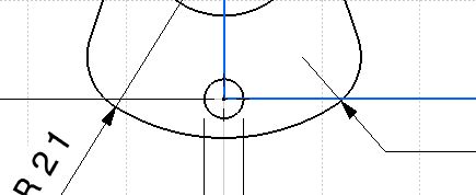

Hallo Generalimuc81,
ich erstelle mir für solche Fälle einen Schnittpunkt im 2D.Da brauche ich nicht noch im 3D rumbasteln, und die Punkte sind auch assoziativ.
Gruß Uwe

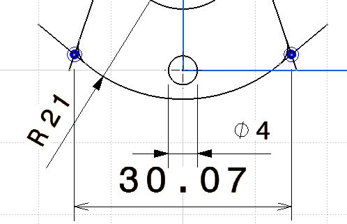

Hallo Uwe,
hmmm, das habe ich auch schon versucht. Allerdings komme ich dabei nicht auf meine im Sketcher erzeugten 30mm.

Klar, Christian!
Du verlängerst deinen Bogan ja auch nur tangentenstetig! du musst mit einem Kreisbogen gleicher Krümmung verlängern, halt krümmungsstetig!
