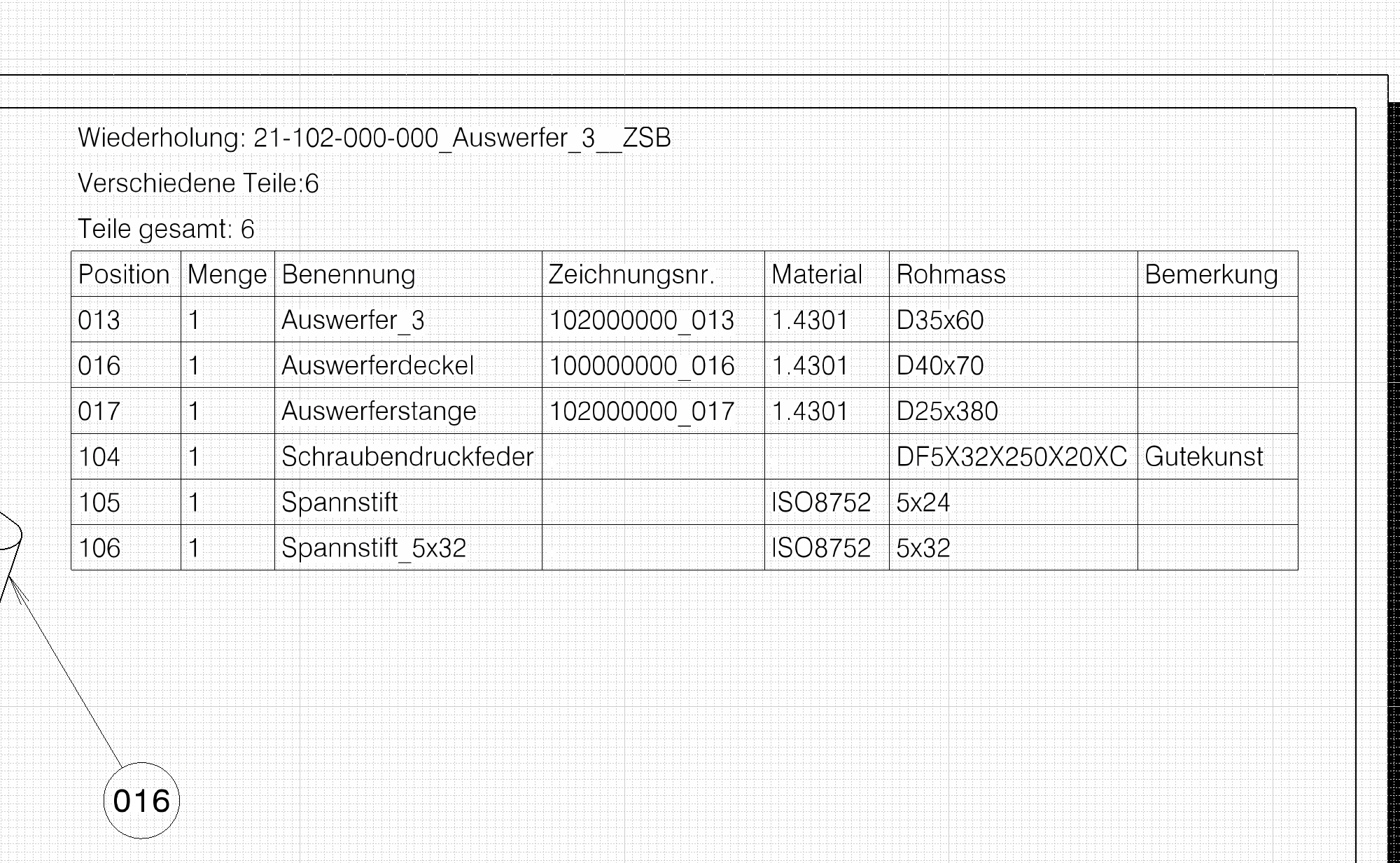

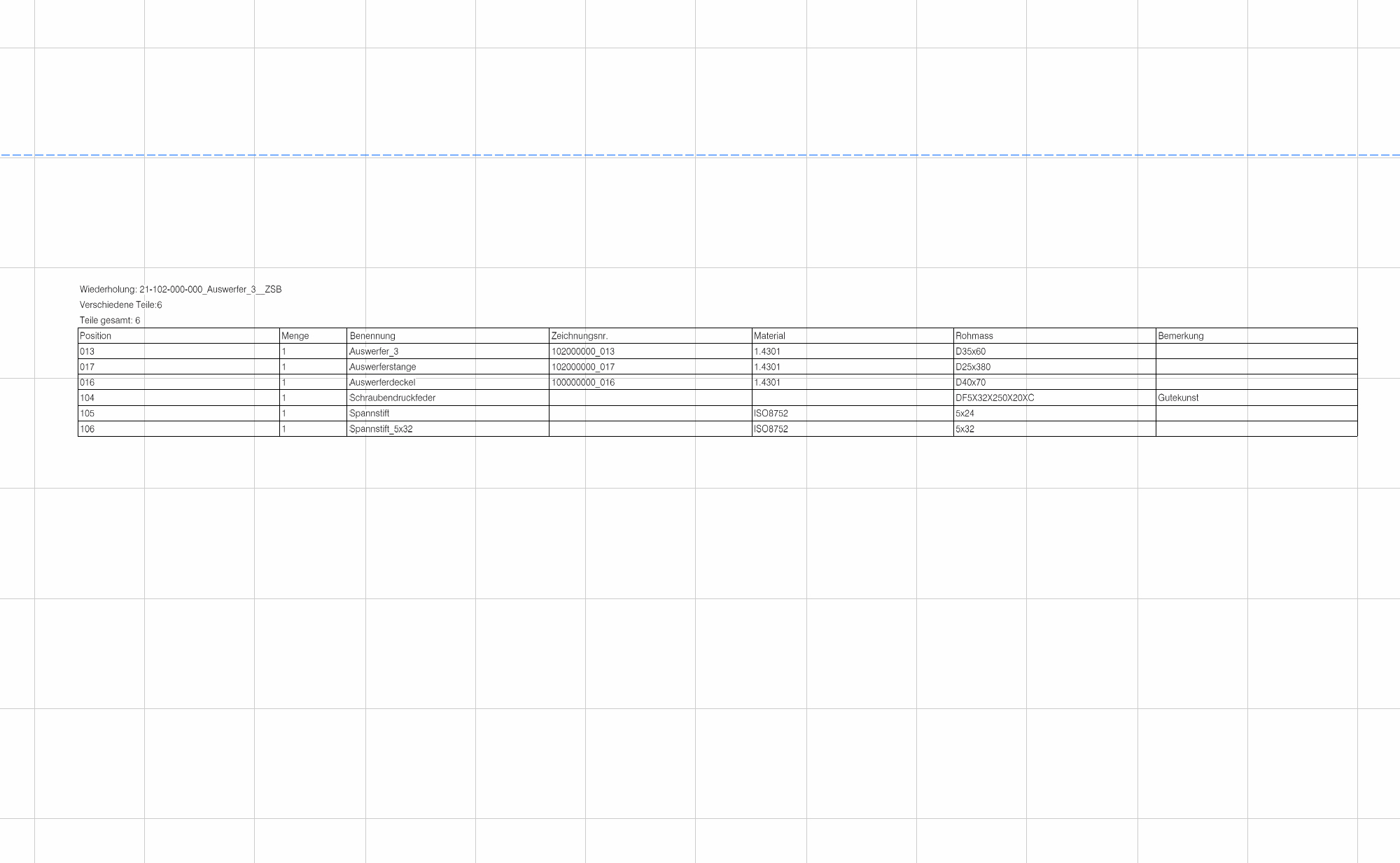

hallo zusammen
beim generieren einer stückliste möchte ich diese nach pos.nr. sortieren,
desweitern die feldgrössen der stückliste automatisch anpassen im moment
wird diese nach aktualisierung immer wieder auf die ursprüngliche grösse gesetzt.
siehe anhänge
kann mir da irgendjemand weiterhelfen ??
vielen dank im vorraus

Hallo 3DUwe!
Stücklisten folgen immer der Reihenfolgen in der Baugruppe. Wenn du also sortiren willst, dann in der Baugruppe die Reihenfolge ändern.
