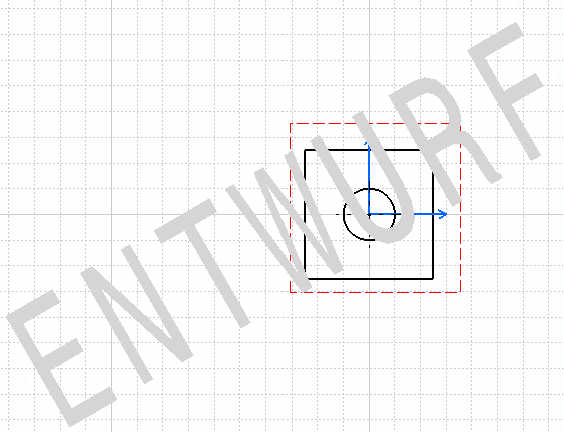

Hallo alle zusammen,
ich habe da ein klitze kleines Problem und komme nicht weiter.
Ich wollte ein Zeichnungsblatt erstellen wo im Hintergrund/Background der Text "Entwurf" steht.
Danach habe ich in die Working View gewechselt, um dort eine Zeichnungsableitung zu erstellen.
Und genau in diesem Moment entsteht das Problem. Der Text "Entwurf" überdeckt die Views und nicht umgekehrt.
Hat da jemanden eine Ahnung voran das liegen könnte??? Ich habe die Optionen durchsucht nach solch einer Einstellung aber habe nichts gefunden.
Vielen Dank für die Hilfe, Romeo

Hallo Romeo,
die Reihenfolge ist von der Erzeugungsreihenfolge abhängig. Daher landet jeder neue Text quasy auf einem Layer darüber...

Texte liegen in CATIA immer über Zeichnungsgeometrie. Da spielt es auch keine Rolle wo der Text liegt. Das gilt dann auch wenn der Text in der Background-view liegt.
Du kannst das umgehen, wenn Du ein Bild von deinem Text machst und diesen in die Background view einfügst. Bilder liegen immer ganz unten.
