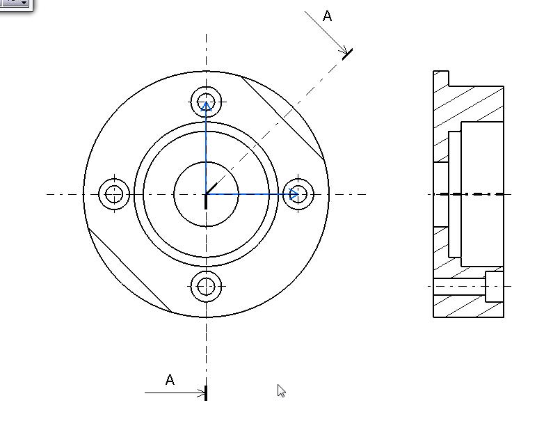

kann mir jemand sagen wie ich einen Ausgerichteten Schnitt so positionieren kann nach dem Erzeugen, dass meine Bauteilkonturen waagrecht bzw.senkrecht ausgerichtet sind. Habe Schnitt B erzeugt wg. SW-Tiefenmaß und würde die B-B Darstellung gerne um 45° im Uzs drehen oder an waagrechter Kante ausrichten. Ist dieses überhaupt möglich???
Gruß Bob

Das geht über die Eigenschaften der View. dort kannst du neben dem Massstab auch den Rotationswinkel angeben. Ich würde es aber trotzdem vielleicht anders machen. ich stelle gleich mal ein Bild von meinem Vorschlag ein...
gruß, Tom

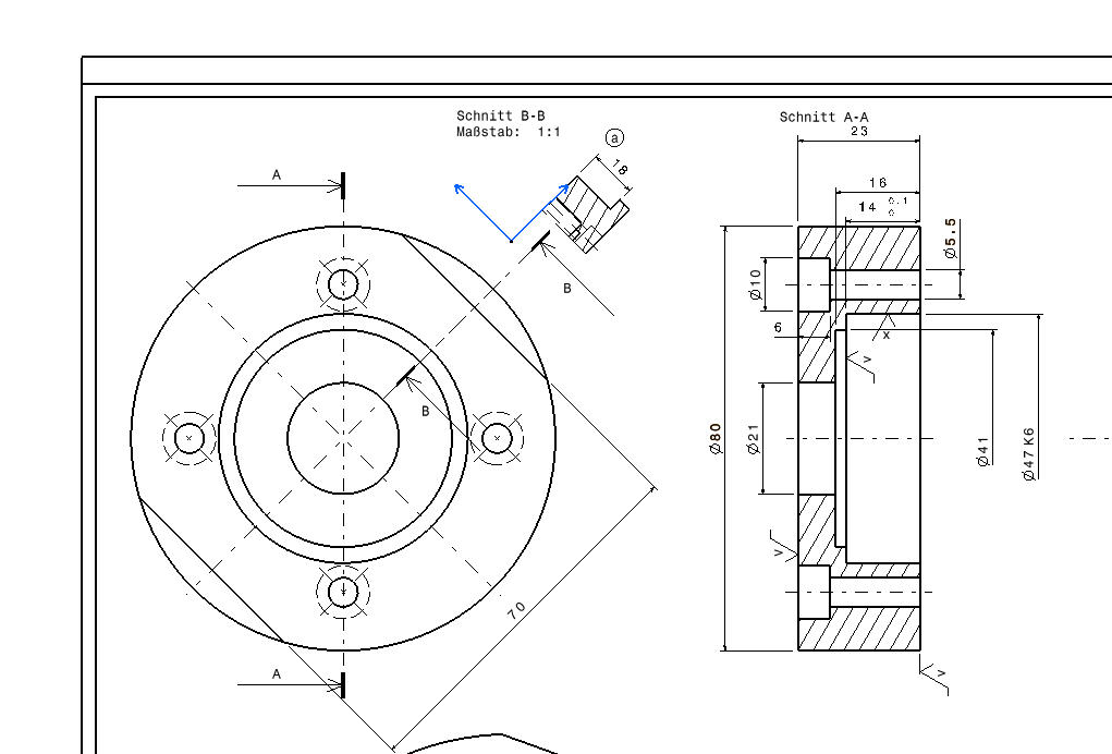

... so, hab da mal was: was hälste davon?
Übrigens fehlt in deiner Zeichnung noch der Lochkreisdurchmesser!
gruß, Tom

Cool, es funktioniert,
danke für die schnelle Info.
P.S. Der LK ist auf der Fordernasicht, welche auf meinem Teilauszug der Zng hier nicht zu sehen ist. Sehr aufmerksam
