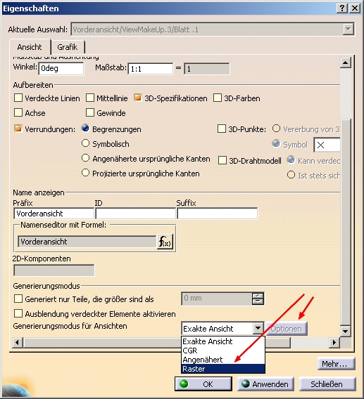

ich bräuchte mal Hilfe bei der Lösung eines Problemes.
Ich habe gestern ein Zeichnungsblatt eines Zusammenbaues gesehen, welches zur Fertigung einer Vorrichtung nötig war ...will sagen, dass alles ordentlich bemaßt war. Ok, eigentlich nichts besonderes ;-). Aber was mich etwas überrascht hat war, dass die Ansichten eigentlich noch komplett als "3D-Ansicht" zu erkennen waren. Also so wie die Ansichten die auf einem Zeichnungsblatt zu erkennen sind, bevor man die Zeichnungsableitung macht und das "Bild" in Draft umgewandel wird.
Kann es gerade nicht anders schildern ...hoffe es ist trotzdem zu verstehen und jemand kann mir sagen wie man diese Ansichten erhält.
Vielen Dank im Voraus
Raggus

Hallo Raggus,
man kann in den Eigenschaften der Ansicht im Register Ansicht ganz unten auf "Raster" umstellen. anschließend in den Optionen die gewünschte Optik einstellen.

Hallo Mörchen,
danke für deinen hilfreichen Tipp. Du hast mir sehr geholfen
...manchmal sieht man den Wald vor lauter Bäumen nicht.
