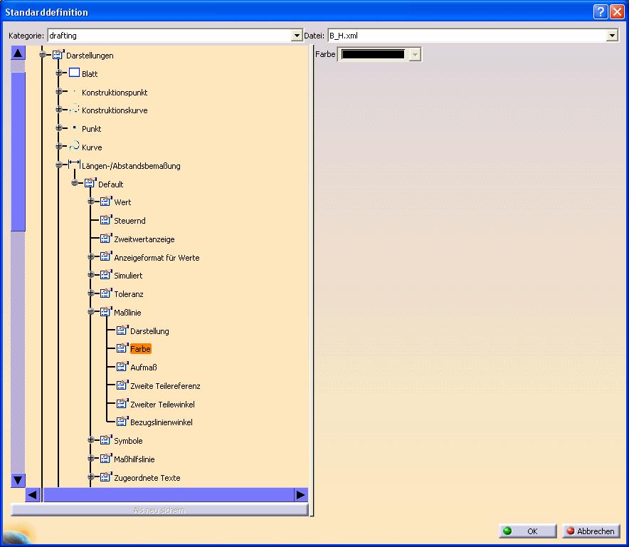

Hallo miteinander,
wir möchten in den Zeichnungen mehr Struktur reinbekommen (CATIA V5 R19).
Ziel ist es das,
-die Maß linie blau sind
oder
-die verdeckten Kanten Magenta u.s.w...
Wo haben wir die Möglichkeit dies einzustellen?
Dank Euch
Markus

Versuch es mit STANDARDS - DRAFTING (braucht allerdings Administrator-Rechte).
Einstellen wie gewünscht. Ist aber ganz schön fummelig. Dann "als Neu Speichern" und in Zukunft bei Erstellen einer neuen Zeichnung den gespeicherten Standard (hier "B_H.xml") als Standard der Zeichnung eintragen.
Verdeckte Kanten einzufärben geht m.W. nicht.
Gruß Frank

Such mal unter:
Tools / Standard
Category: GenerativeParameters
