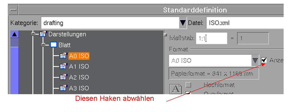

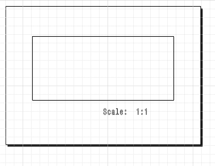

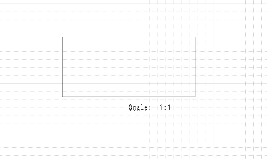

Servus zusammen,
ich hab mal wieder ein Problem, und finde zu dem Thema hier leider auch nichts.
Ich habe ein Drawing das ich als dxf abspeicher. Vor dem abspeichern schalte ich die Blattdarstellung über Properties-> Display aus.
Wenn ich nun das dxf einlese, erstellt er mir automatisch wieder die Blattdarstellung und passt die Größe des Blattes der Größe der View an.
Wie kann ich das unterbinden? Tools-> Options Dxf Import finde ich nichts, unter Drafting auch nicht.. Hat das was mit den Standards zu tun?
Ich verzweifle hier...
mfg Gaucho

Hallo Gaucho:
die Anzeige wird im Drafting Standard definiert (Siehe Anhang)
Stefan Inderbitzin

Hallo Stefan,
danke für die Antwort!
Aber noch eine Frage: Wenn ich das dxf importiere dann paßt CATIA automatisch die Blattgröße an. D.h. ich müsste in den Standards für alle evtl. Blattgrößen das Häkchen abwählen?
Kann ich das wirklich nur über die Standards schalten? Ist das wirklich wieder typisch V5?
mfg Gaucho

Hallo Gaucho:
Du kannst die Anzeige auch in der Blatteigenschaft (RMT auf dem Blatt Icon)abstellen. Sonst würde ich behaupten, gehts nur in den Standards.

Hallo Stefan,
aber genau das ist ja mein Problem. Ich stelle es ja in den Properties des Blattes ab und speichere es als dxf (Blatt ist inaktiv). Wenn ich das dxf wieder nach Catia einlese, dann hat CATIA die Blattgröße automatisch gändert (z.B. von A1 auf A4) und die Balttdarstellung ist wieder aktiviert (Haken in den Properties wieder gesetzt).
