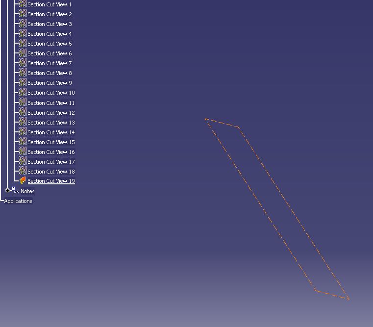

ich brauche mal eure Hilfe für eine Kollegin. Sie arbeitet in der VW-Umgebung und hat im Produkt section cut views erstellt. Sie kann aber die Richtung dieser Schnitte nicht ausrichten. Gibt es irgendeinen Trick dabei?

- Woran will sie die Schnitte denn Ausrichten?
- Gehts um den Schittverlauf, oder die Ausrichtung der Schnittansicht?
- Was hat sie denn schon probiert?
- Es ist immer besser, ein Bild mitzuschicken!
gruß, Tom

Hallo Tom,
jetzt habe ich auch das Problem.
Ich habe in einem Produkt viele Schnitte gemacht und möchte die alle in die gleiche Richtung legen. Aber in der VW-Umgebung fehlt mir die Möglichkeit, die Ausrichtung der Schnitte zu sehen. Ich kann sie nicht so ohne weiteres direkt gleich Ausrichten. Gegebenenfalls muss ich die Ebenen invertieren.
In anderen Umgebung taucht an der section-cut-view ein Pfeil auf.

versucht mal unter tools/options/infrastruktur/ 3D Annotations Infrasturktur
Karteikarte View annotation plane
eventuell ist da always hidden aktiviert.
Vielleicht hilft Euch das weiter.

Super Beate!!!!!
10 U's für Dich!  Das war es!!!!!!!!
