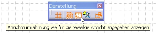

Hallo Leute,
ich verwende Catia V5R19.
Versuche ich eine Voderansicht zu erzeugen bzw. auf mein Zeichenblatt einzufügen, so kann ich sowohl während dem Einfügen als auch danach die Position der Ansicht auf dem Zeichenblatt nicht verändern.
Hat vielleicht jemand einen Tipp, welche Einstellungen ich ändern muss, sodass ich die Positon der Ansicht auf dem Zeichenblatt ändern kann?

Hallo  ,
kannst du die View überhaupt nicht fassen (Pickable) oder hast du keinen Ansichtsrahmen zum manipulieren? Wenn du keinen Ansichtsrahmen hast dann klicke auf die Ansicht RMT -> Properties -> Display View Frame. Die Option Display View Frame as specified for each View muss ebenfalls aktiv sein damit CATIA die Ansichtsrahmen anzeigt.

also wenn ich die Ansicht markiere, dann werden die Linien orange gefärbt; ein Ansichtsrahmen wird mir nicht angezeigt.
Die Option "Display View Frame" ist bei mir aktiviert; die Option "Display View Frame as specified for each View" kann ich unter den Eigenschafte nicht finden.
Unter welchem Reiter muss ich bezüglich dieser Option nachsehen?

Hi Mike,
die findest du hier                        ----->
gruß, Tom

Servus Tom,
jetzt klappt's!
Der Thread kann somit geschlossen werden.
Vielen Dank!
