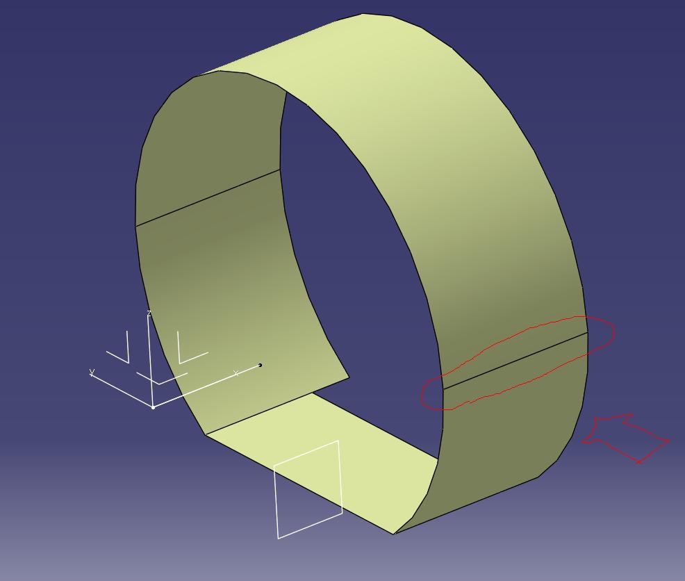

Habe da mal wieder ein Problemchen, was meiner Meinung nach höchstwahrscheinlich (?) mit einer Einstellung zu tun hat.
Wenn ich aus einem 3D-Modell (Alu-Rad) eine Ansicht erstelle werden nicht alle Linien in der Ansicht dargestellt,
ich meine damit aber keine "hidden Lines".
Ich würde gerne alle Linien, welche im 3D-Fenster sichtbar sind, auch in der Zeichnung sehen.
Das muss doch möglich sein...
Vielen Dank!

Hallo Mörchen,
Habe mal ein Bild hochgeladen, welches ganz vereinfacht, mein Problem darstellt.
Die umrandete Linie soll in der Zeichnungsansicht (Richtung roter Pfeil) dargestellt werden.
Im Prinzip sollen alle "Faces", also auch die umgebenden Linien, dargestellt werden.

hallo catfish,
das sind ja nur die Segmente der Fläche (tangentenstetige Übergänge), die kann man , soweit ich weiß, nicht darstellen. Du kannst höchstens die Flächen zerlegen und die Boundaries der Teilflächen erzeugen und ableiten.

Hallo Möhrchen,
Ich weiss, dass tangentenstetige Übergänge normalerweise nicht angezeigt werden (jedenfalls nicht in einer "Exact View").
Hatte mich nur gewundert, dass auf einer Zeichnung eines unserer Lieferanten diese Kurven zu sehen waren, sobald ich aber ein Zeichnungs-Update durchgeführt habe, waren diese Linien verschwunden. Die views sind auch "exact views".

Und es geht doch!!!
für alle, die es interessiert:
Man muss die Variable DRW_ALL_BOUNDARIES=1 setzen.

Hallo catfish,
über die rechte Maustaste auf die abgeleitete Ansicht - Properties - Reiter View - Fillets aktivieren und boundaries aktivieren kann man die Linien aktivieren.

Servus,
@Landskronbier: mit der Einstellung werden die Grenzen von Verrundungen angezeigt. Die Patchgrenzen werden damit nicht angezeigt!
Ich frage mich immer noch für was die Patchgrenzen angezeigt werden sollen?? Macht doch alles unverständlich da in Zeichnungen nun mal nur die sichtbaren Kanten (oder auch die Lichtkanten) gezeichnet werden. Eine Patchgrenze braucht man in einer Zeichnung doch wirklich nicht...
