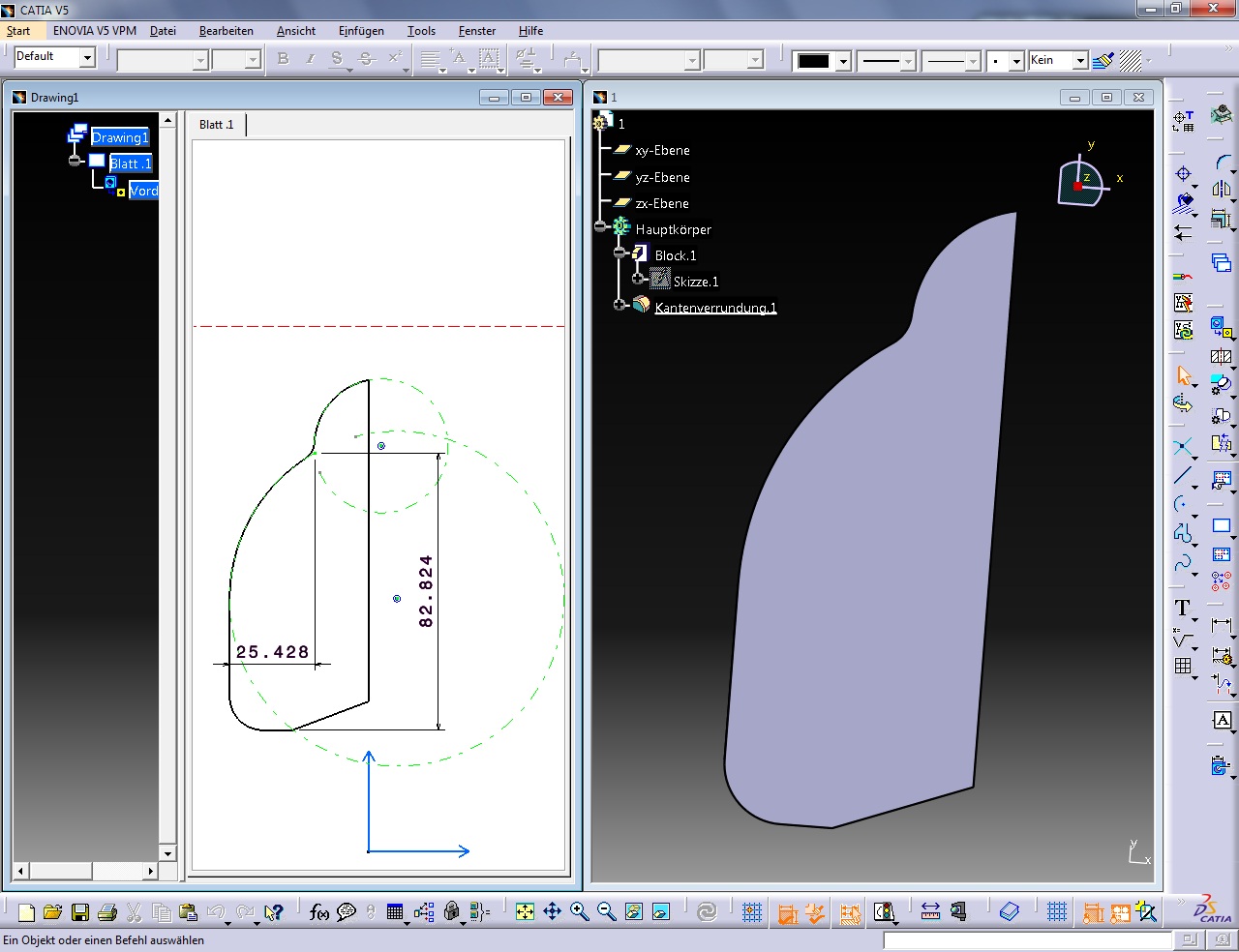

Hallo Leute!
Ich würde gern den Punkt wie im Bild dargestellt bemaßen. Der Punkt würde sich aus der Verlängerung der eingefärbten Kreissegmente ergeben. nur kann ich den nicht so ohne Weiteres selektieren. Muß ich da etwa noch was konstruieren bevor das Programm mir den Punkt fängt.
MfG Marco

Ich bins nochmal!
Mit der Funktion Erkennung von Schnittpunkten geht das auch net, das funktioniert scheinbar nur bei Geraden.

Hallo Marco,
ich verstehe Dich so, dass Du den Schnittpunkt der Kreise ohne die zwischenliegende Verrundung meinst. Du kannst versuchen, in der Toolauswahl das letzte Icon aktivierst und versuchst den Punkt zu fangen. sollte das nicht gehen, so musst Du den Punkt im Part erzeugen und in der Ansicht anzeigen lassen.

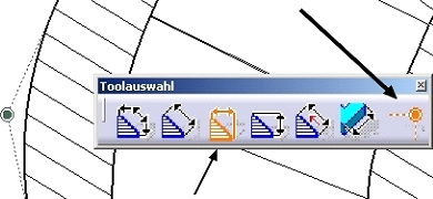

Hallo Marco,
oder einen Punkt auf der Drawing zeichnen, mittels "Schnittpunkt" (den gibt es beim "Punkt-Icon"). Der ist dann zwar nicht assoziativ, aber man kann darauf bemaßen, solange zwischen dem Punkt und der anderen Maßkante kein Aufbruch (verkürzte Darstellung) ist.
Wenn das Maß über einen Aufbruch geht, mache ich die Punkte im Part, damit auf der Zeichnung die echte Länge bemaßt wird.

dieser Punkt (intersection point) ist sehr wohl assoziativ wenn die Einstellungen unter Tools -> Options -> Mechanical Design -> Drafting -> Geometry -> Constaint types ordentlich gesetzt sind

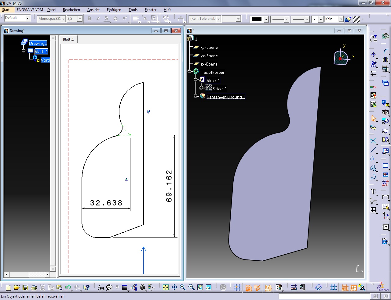

Hi Leute!
Danke für eure Hilfe. Ich hab mir all eure Lösungsvorschläge zu Herzen genommen und damit herumexperimentiert.
An Mörchen: Du meinst sicher den Befehl Erkennung von Schnittpunkten, das funktioniert bei mir nur wenn sich dem Radius zwei Geraden tangential anschließen, dann erkennt CATIA den fiktiven Schnittpunkt und fängt ihn auch. Bei mir schließen sich jedoch zwei andere Radien an sodass der Befehl Erkennung von Schnittpunkten nicht funktioniert. Vielleicht hab ich was verkehrt eingestellt bei den Optionen wenn mir da einer helfen kann wär ich dankbar. Zu deinem Zweiten Vorschlag. Den Punkt kann ich in einer Skizze im Part Design erzeugen. Nur wie bekomme ich den dann im Drafting angezeigt?
An Angela: Dein Vorschlag hat mir gut gefallen. Mit dem Befehl Schnittpunkt geht es recht gut den Punkt zu konstruieren und zu bemaßen. Positiv ist auch, daß der Punkt, wenn ich das Partteil veränder automatisch mitwandert.(Das meint ihr wohl assoziativ oder?) Sorry bei den Fachausdrücken kenn ich mich noch nicht so aus bin halt neu. Die Verbindung von der Kontur zum Schnittpunkt muß ich dann über den Befehl Bogen machen das funktioniert auch nur jetzt hab ich das kleine Problem, daß CATIA beim Verändern der Partdatei die Bögen willkürlich in der Draftingdatei einzeichnet.
Also danke nochmal an alle die mir geholfen haben ein wenig Licht ins Dunkel zu bringen!
Im Anhang sind noch ein paar Bilder um die Lösungen bzw. die Probleme zu verdeutlichen da ich mich im ersten Post nicht klar ausgedrückt habe, wie gesagt ich bin halt ein Neuer hier.

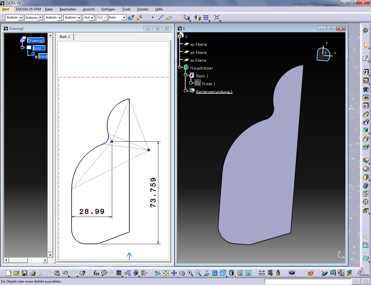

Ein Bild fehlt noch.

Du brauchst einen Punkt im Part im Show. (Evtl. den Punkt aus der Skizze ausgeben ("output/Ausgabe" aus der Symbolleiste "Tools" im Sketcher)).
Dann kannst Du in den Eigenschaften der Ansicht die 3D-Punkte aktivieren, aktualisieren und fertig.

mit dem Schnittpunkt in der Zeichnung wäre ich Vorsichtig. Die können schon mal ihre Assoziativität verlieren und man merkt es nicht!
Die sicherere Methode ist den Punkt im Part (oder in der Skizze und den als "Output Feature" definieren) zu konstruieren und den zu bemaßen.
Selbst wenn Du den Punkt im Part ausblendest bleibt die Bemaßung assoziativ.

möglich wäre auch zuerst den Punkt zu vermaßen, dann einen Punkt einfügen und den Coincident mit dem generierten setzen. Jetzt kannst Du den Punkt im Part ausblenden. In der Zeichnung sind die Maße noch da und dein zweiter Punkt auch. Der hat zwar im Moment seine Bindung zum generierten Punkt verloren aber wenn Du den Punkt im Part wieder einblendest hängen die wieder zusammen.
Du siehst ja schnell wenn Bemaßung und Punkt nicht mehr übereinstimmen.
Oder Du setzt den Punkt mit dem ersten und dem zweiten Kreissegment Coincident. Dann zuckelt der Punkt brav mit bis Du was gravierendes änderst.
Die Bemaßung würde ich aber auf jeden Fall an einen Punkt hängen der aus dem Part kommt!
