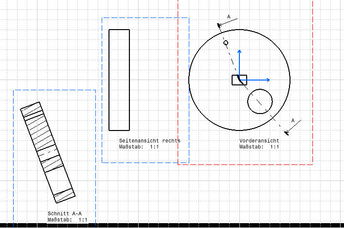

Es klappt nicht mit Ansicht posiitionieren. Der Schnitt soll wie die Seitenansicht liegen, laut Hoischen geht das. Hab schon alle vier Möglichkeit im Kontextmenü der Ansicht probiert, irgendwas raff ich nicht.
Wer weiß was?

AFAIKAs far as i know (So viel ich weiss) muss man in CATIA etwas tricksen:
- entweder Ansicht manuell drehen und an die richtige Postion schieben (unabhängig von Referenzansicht, an Element ausrichten)
- oder in der Definition des Schnitts am Anfang eine senkrechte Linie erstellen (außerhalb des Teils) und dann erst die radiale Linie

Jepp. Vielen Dank
