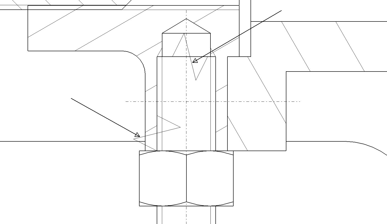

Hallo Leute,
in meinem Schnitt tauchen komische ZickZack-Linien auf (siehe Anhang). Wie bekomm ich diese weg? Sie lassen sich nicht mit der Maus anfassen und somit auch nicht löschen oder ausblenden.
Vielen Dank für Eure Hilfe.

Servus,
auf die schnelle würde mir nur einfallen, dass bei diesen Linien das "Pickable" ausgeschalten ist. An diese Elemente kommst du nur mehr mit der Suche (Strg + F) hin. Die Frage dabei ist nur, nach was suchen? Ich schätze mal nach "Area Fill". Im Suchfenster erscheinen dann alle Area Fills. Diese mit der Cursortaste (nach unten) einzeln durchgehen. Sobald deine ZickZacklinie orange hervorgehoben wird den Tastenbefehl für Properties drücken (wenn du an den Tastenbefehlen nichts geändert hast wäre dass dann Alt + Enter). Danach gehst du in die Registerkarte "Graphic" und schaltest "Pickable" wieder aktiv. Danach kannst du die Linie wieder anfassen und auch löschen.

mit der Maus über die Mitte der Zickzacklinie gehen, mit ALT Pfeil oben oder Pfeil unten die gewünschte Linien anwählen und dann die Eigenschaft ändern.

Guten Morgen Zusammen,
also mit dem ersten Tipp kam ich leider nicht ganz klar. Bei mir ist alles auf Deutsch. Womöglich habe ich deshalb einfach nicht das Richtige ausgewählt. Trotzem Danke.
Mit dem zweiten Tipp hats geklappt. Allerdings habe ich ALT nicht gebraucht. Ich kann mir die Linie mit PFEILTASTE OBEN fangen, aber NUR, wenn ich mit der Maus direkt auf einem Schnittpunkt zu einer "normalen" Linie stehe.

ich denke, Du versuchst, die Linie am Zacken zu picken. Das geht nicht. Du mußt die Linie in dem Bereich picken, der identisch mit einer durchgezogenen verläuft (also die Mitte).
