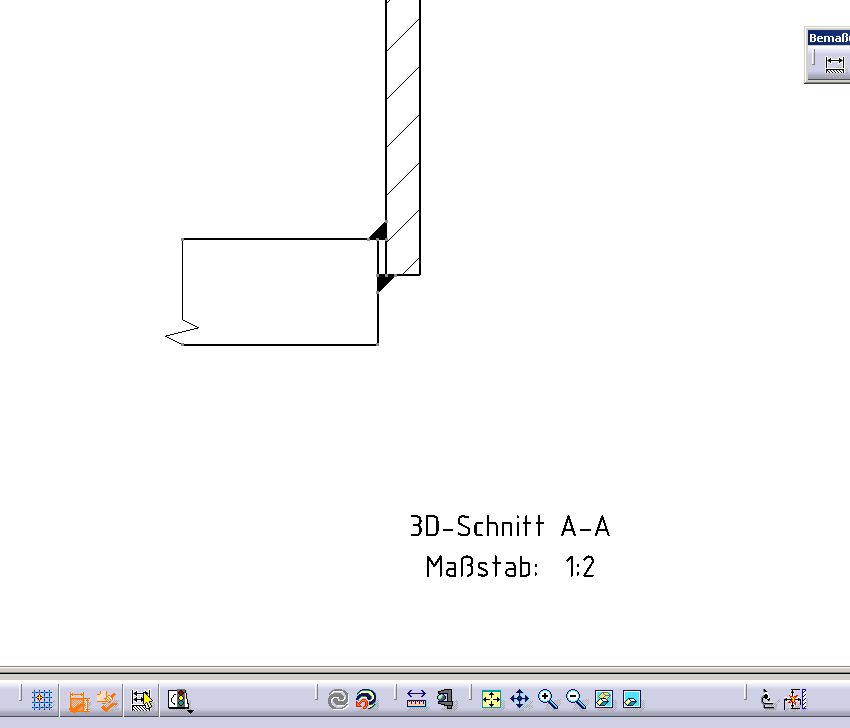

Hallo miteinander,
kleine Frage: Gibt es einen Weg den Zacken bei Zickzacklinien zu steuern?
Ich meine, ich würde Ihn gern verschieben. Geht das?
Vielen Dank im Voraus
Thorsten

Hallo Thorsten12,
ich habe es nicht getestet, doch ich denke, dies funktioniert nicht.
Der Grund ist hier die Definition der Linienart. Hier wird ein "Muster" verwendet, was unter "Tools--Options--General--Display--Linetype" definiert ist. Da müsstest Du schon das Muster neu definieren...
Allerdings ist noch die Frage, ob das die Ansicht am Bildschirm oder ein Ausdruck (Plot bzw. Druck) ist. Bei letzterem kann man über das Skalieren von Linienlänge und Linientyp in den Druck-Optionen noch "bessere" Resultate erreichen.

Hallo Lusilnie,
vielen Dank für die Antwort. Ich hatte vor eine Zickzacklinie zu erzeugen, welche um eine halbe "Phase" verschoben ist. Leider kriege ich das nicht hin. Catia übernimmt den neuen Linientyp nicht in die Liste.
Brauche ich Admin-Rechte um eigene Linientypen zu erstellen?
