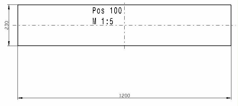

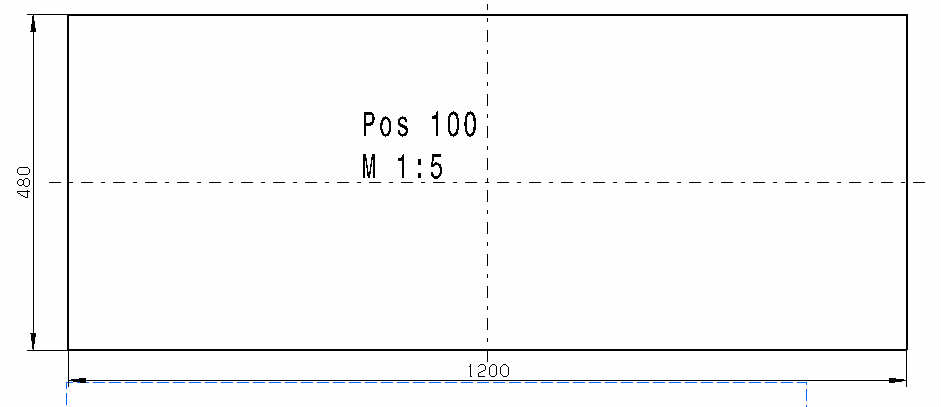

Also folgende Sache:
Ich habe eine Zeichnung von einem Product und einige Längen und Breiten sind dort über Parameter gesteuert.
Da es eine Einheitszeichnung werden soll, die sich mitverändert und dann nur noch geplottet werden muss, sollen sich die Maße automatisch in Ihrer Position mitverändern.
Teilweise tuen die Maße das auch, aber eben nicht alle.
Auf den beiden Bildern wird das Problem hoffentlich deutlich.
Ich möchte nun hinkriegen, dass die Bemaßung "1200mm" immer mit demselben Abstand zur Kante steht z.B. 10mm.
Habe schon viel rumprobiert aber nichts hat geholfen
Danke schonmal!!
Flo

den Wunsch kann ich verstehen aber ich glaube das funktioniert mit CATIA nicht. Ich lasse mich aber gerne eines besseren belehren.

Ok, nach langen Suchen hab ich es endlich gefunden!
Unter Tools->Optionen->Mechanische Konstr.->Drafting->Bemaßung
Das Kästchen konstanter Offset zwischen Maßlinie und Geometrie aktivieren!
Funktioniert aber dann nur bei neugesetzten Maßen, bestehende Maße werden nicht berücksichtigt!
