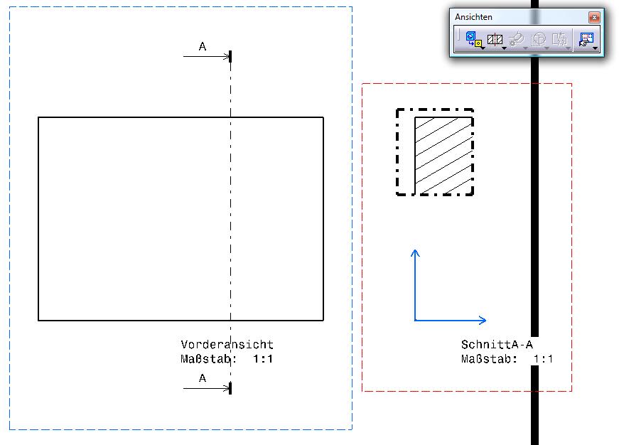

wie kann ich aus einer Schnittdarstellung mir nur einen Teil darstellen lassen (am besten einen Rahmen drumrumsetzen und nur den "Inhalt" des Rahmen anzeigen lassen)?

mit "Clipping View Profil"

Klar geht das, nennt sich Clipping
gruß, Tom
Menno, Christian war schneller, dafür hab ich ein Bild
