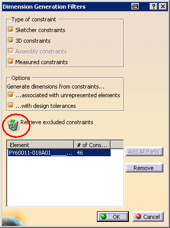

Jetzt endlich habe ich die Lösung zum Problem gefunden. Man muß nur im "Generated dimensions filter" den Papierkorb für "Retrieve excluded dimensions" anklicken, und schon hat man die fehlenden Maße wieder.
Warum auch immer sie verloren gehen...
