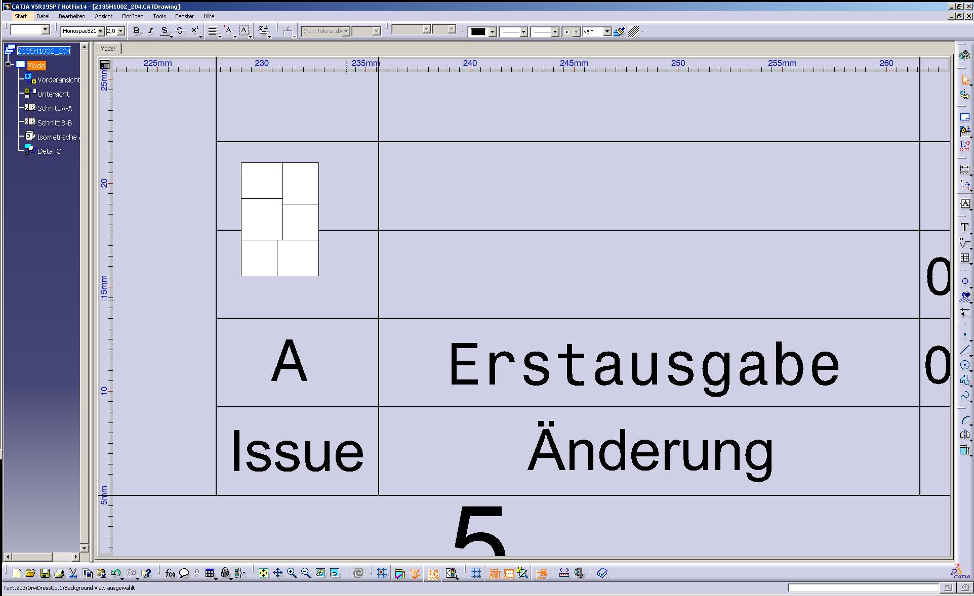

wir haben häufig das Problem, dass bei kleiner Schrift der oder die Buchstaben von weißen Kästchen verdeckt werden und man die Schrift nicht verschieben kann. Kann man irgendwo was einstellen, damit das besser zu handeln ist?
Vielen Dank schon im Voraus!

Hallo Uwe,
ich kenne das Problem, und habe keine Antwort auf deine Frage wie man die Kästchen einstellt.
Die Kästchen sind doch lediglich die Eckpunkte vom Text Rahmen. Wenn du neben den Text klickst und die
Markierung aufhebst sind die Kästchen weg und der Text lesbar.
Blöd ist es nur, wenn due den Text editieren willst, dann bekommst du den nicht doppelt angeklickt. Da helfe ich dann immer so,
dass ich den Rahmen größer ziehe ohne den Text zu verschieben (also vorzugsweise die Ecke unten rechts.
Im Anschluß mache ich den Rahmen wieder klein.
Alternativ kannst du den Text markieren, dann im Menü Edit ganz unten Text.Zahl.Objekt anklicken und dann Definition auswählen.

Servus,
unter Tools-->Options-->Mechanical Design-->Drafting-->Manipulators den Haken bei "Zoomable" raus machen.

Servus,
mit Mauszeiger auf den Text bewegen -> RMT -> Objekt "Text.1" -> Definition
Editor öffnet
