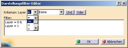

ich möchte ein Layer mit den Linienstärken 0,13 bzw. 0,18 und 0,35 erstellen.
Nun zu meinen Fragen:
1. Wie erstelle ich es?
2. Wie kann ich es auf eine Zeichnung anwenden?
Vielen Dank für eure Antworten!

Hallo Skyrider,
Ich habe schon jahrelang nichts mehr mit den Layern gemacht, vielleicht ist manche Information ein bißchen überholt...
In der Symbolleiste „Grafikeigenschaften“ steht ein Feld für die Layer zur Verfügung.
Der Layer, der im Fenster angezeigt wird, ist der aktuelle. Es wird immer auf dem aktuellen Layer gezeichnet.
Um ein Element auf einen Layer zu verschieben, zuerst das Element selektieren und dann in der Symbolleiste den entsprechenden Layer auswählen. Ist ein Element keinem Layer zugeordnet, kann es nicht gefiltert werden.
Um die Linien zu selektieren, kannst du versuchen mit STRG+F die CATIA-Suchfunktion zu starten. Vielleicht gibt es dort eine Möglichkeit, Linien nach Strichstärke zu selektieren.
Wird ein Element selektiert, zeigt das Feld in der Symbolleiste den Layer an, auf dem es liegt.
Die Layer 0 und 1 sind voreingestellt, bis zu 998 Layer können zusätzlich benutzerdefiniert erstellt werden.
Dazu im Feld „Weitere Layer...“ selektieren, das Fenster „Benannte Layer“ erscheint.
Klickt man auf die Schaltfläche „Neu“ wird ein neuer Layer angefügt, der mit Doppelklick umbenannt werden kann.
Durch Klicken auf die Kopfzeilen „Nr.“ oder „Name“ werden die Layer entweder nach Nummer oder alphabetisch sortiert.
Mit der Schaltfläche „Löschen“ können Layer aus der Liste entfernt werden. Falls dieser Layer Elemente enthält, werden diese nicht gelöscht und verbleiben auf dem Layer, der Zugriff über das Fenster auf diesen Layer ist aber nicht mehr möglich.
Die Elemente auf dem aktuell eingestellten Layer sind immer sichtbar. Zusätzlich können durch einen Filter eine benutzerdefinierte Gruppe von Layer eingeblendet werden. Die Filter können über das Hauptmenü „Tools / Darstellungsfilter...“ erreicht werden.
Um einen Filter zu erzeugen, müssen Kriterien (Vorschriften) definiert werden. Zuerst den Button „Neu“ klicken. Im folgenden Fenster  „Darstellungsfilter-Editor“ können die Bedingungen für den Filter erzeugt werden.
