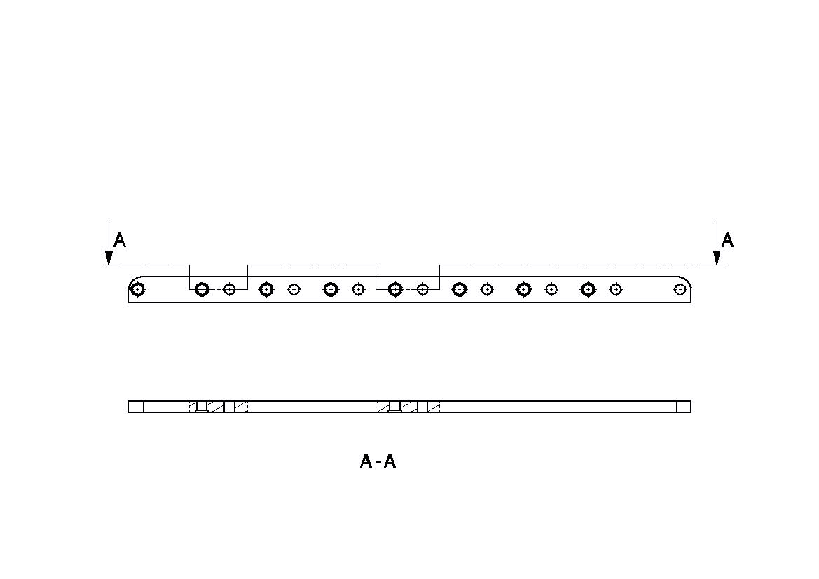

Ich möchte in einer Ansicht mehrere verschiedene Teilschnitte unterbringen, sprich man sieht z.Bsp. eine Draufansicht und dort sind drei verschiedene Ausbrüche drin, die je eine Bohrung im Schnitt zeigen.
Also Teilschnitt A-A, B-B und C-C werden der selben Ansicht dargestellt.

Du kannst doch in der Ansicht drei verschiedene nicht überlappende) Ausbrüche anbringen. Zur "Positionierung" eines Ausbruchs kannst du zB eine Bohrung in einer anderen Ansicht selektieren

Wie wäre es mit einem "Stufenschnitt" (also nur ein Schnitt)
In Ausnahmefällen kann auch das Überlagern von einer "normalen" Ansicht mit Schnitten die Lösung sein (ggf muss Ansicht händisch nach bearbeitet werden)

ein Stufenschnitt schneidet ja das ganze Teil, das möchte ich eigentlich vermeiden.
Ansichten überlagern und händisch nachbearbeiten ist aber auch nicht wirklich "sauber".
Ich hatte gehofft, CATIA hat ein Extra-Tool für diese Problematik.
Also kann ich davon ausgehen, dass CATIA in diesem Fall keine optimale Lösung bietet.
Immerhin weiss ich jetzt Bescheid, denn ich hatte schon befürchtet, dass ich nur noch nicht auf die richtige Lösung gekommen bin.

Alternativ würde auch ein Schnittverlauf der teilweise außerhalb des Bauteils läuft gehen (war nicht schön aber einfach)
