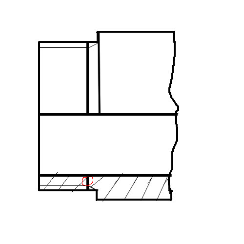

wie stelle ich denn die nutzbare Gewindelänge bei einem Außengewinde im Schnitt dar? Sollte die so sein wie im Bild oder sollte der rot markierte Teil weg?
Danke und viele Grüße
Andy

Was sagen denn einschlägige Bücher (Hoischen, Tabelklenbuch,... ) dazu?

Wie es aber auch immer gezeichnet wird... wie willst du es ohne Freistich fertigen???

Am bessten nutzbare Länge gar nicht angeben!!!
wird in der Praxis sowieso nicht gebraucht...
Freistich in dem Fall einfach nicht bemassen, nur Vermerk lt. Tanellenbuch
Welche Prüfung willst bestehen???
