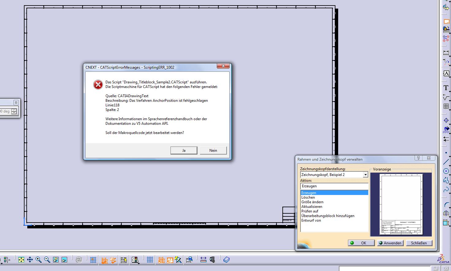

bin gerade an folgendes Problem geraten und hab keine Ahnung woher es kommt und wie ich es beseitigen kann (siehe Anhang).

Hallo tokno,
willkommen im Forum!
Schau mal nach, ob der Pfad für den Rahmen stimmt.
Tools / Optionen /Mechanische Konstruktion / Drafting /  Layout : „Verzeichnis für Rahmen und Zeichnungskopf“: Hier muss das aktuelle Release eingetragen sein. Bei Neuinstallation wird der Pfad nicht automatisch ersetzt.
