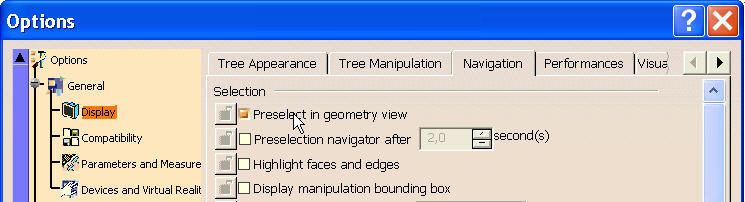

wenn ich im Drafting bin und eine Ansicht aus dem 3D abgeleitet habe, habe ich folgendes Problem:
Jedesmal wenn ich nur mit der Maus über die Ansicht gehe, wählt Catia jede einzelne Linie in der Ansicht einzeln an und wenn ich die Maus wieder wegziehe, wird das ganze wieder abgewählt.
Das ganze dauert immer gute 10 Sekunden.
Hat jemand ne Idee wie ich das beheben kann?
Danke im voraus
Alex

Servus,
erstmal willkommen im Forum!
Ja, das kann man einstellen. Tools-->Options-->dann siehe Anhang.
Daniel
