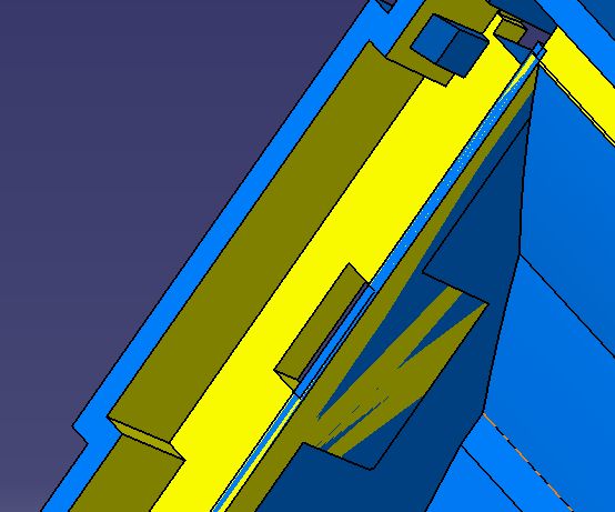

habe eine Bezugsstelle definiert, möchte in den oberen Feld "Durchmesserzeichen und 0.6" eintragen, passt aber nicht rein. (siehe Bild)
Wollte dann einen Text mit Bezug in den oberen Feld zeigen, den Bezugspfeil kann ich aber nicht in den Feld zeigen sondern er nimmt den äußeren Kreisdurchmesser.
Wie kann ich dann den Durchmesser-Text durch den Durchmesserzeichen ersetzen?
Habt Ihr eine andere Lösung?

Hi Fenerb AK,
versuch mal einen Punkt reinzusetzen, der sollte gefunden werden.
Wenn so eine Bemaßung üblich ist, ich kenn mich nicht so aus...

hi
die bezugsstelle ist eine feste größe.
eine möglichkeit die ich kenne geht folgendermaßen:
1.) einen text in 2 Zeilen schreiben.
2.) text markieren und dann einen Rahmen einfügen der die Form hat wie die bezugsstelle
3.) eine Bezugslinie hinzufügen.
wie gesagt es ist eine möglichkeit.
