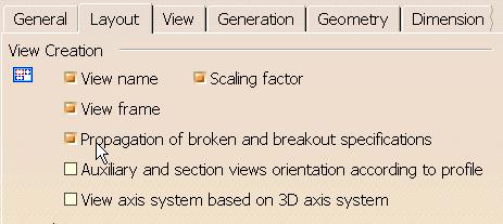

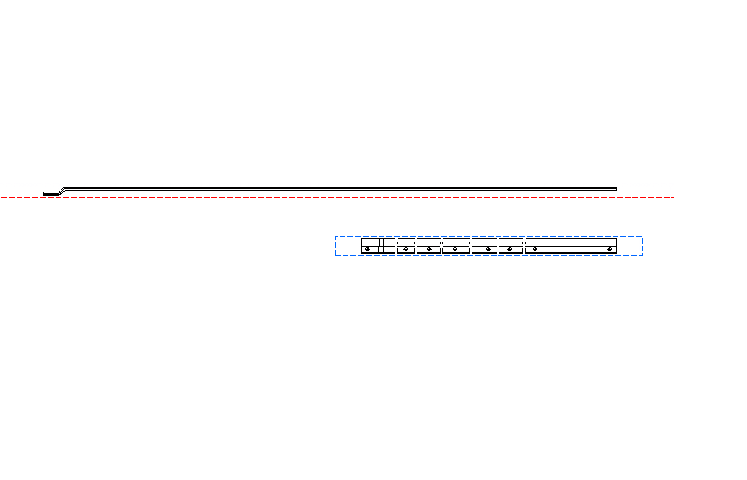

Servus zusammen,
folgende Frage: ich habe eine Hauptansicht die ich mehrmals gebrochen habe. Von dieser Ansicht will ich eine Draufsicht ableiten. Diese Draufsicht soll möglichst die selben Bruchlinien haben, damit das ganze übersichtlicher wird. Geht das irgendwie, oder muss ich die Ansicht wieder "von Hand" brechen? Gruß matei75

Hallo matei.
Da du Deine Systeminfo nicht ausgefüllt hast, kenne ich nun leider nicht deine Version...
unter R19 findest du das unter TOOLS -- OPTIONS -- Mechanical Design -- DRAFTING -- LAYOUT:
P.S. Unter R18 auch!
gruß, Tom

Jepp - genau so! Danke!
