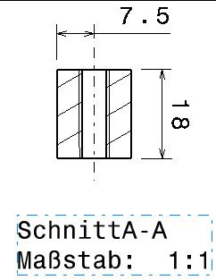

ich habe mir in einem Drafting einen Schnitt erstellt und diesen um 57° gedreht, damit er senkrecht ist. Beim Bemaßen wird allerdings nun der Maßeintrag falsch herum dargestellt.
Kann ich den irgendwie manuell umdrehen oder werden diese Werte immer automatisch erzeugt?
Ich hoffe ihr konntet mir folgen =) Ansonsten stelle ich gerne nochmal einen Screenshot ein.

Hast du mal ein Screeshot?
AFAIR gab s schon mal die Diskussion, und IMHOIn my humble oppinion (Meiner Meinung nach) macht CATIA die Ausrichtung der Maßzahl normgerecht.

Screenshot im Anhang, um die "18" geht es, die hätte ich da gerne andersrum stehen.

erstellt am: 23. Jun. 2010 11:17    Editieren oder löschen Sie diesen Beitrag!  <-- editieren / zitieren -->   Antwort mit Zitat in Fett Antwort mit kursivem Zitat    Unities abgeben: 1 Unity (wenig hilfreich, aber dennoch)2 Unities3 Unities4 Unities5 Unities6 Unities7 Unities8 Unities9 Unities10 Unities Nur für Naca0015 10 Unities + Antwort hilfreich
du kannst unter 'Eigenschaften' bei 'Wert'> 'Wertausrichtung' > 'Referenz' 'Anzeigefläche' auswählen anstatt von 'Maßlinie'

erstellt am: 23. Jun. 2010 11:53    Editieren oder löschen Sie diesen Beitrag!  <-- editieren / zitieren -->   Antwort mit Zitat in Fett Antwort mit kursivem Zitat    Unities abgeben: 1 Unity (wenig hilfreich, aber dennoch)2 Unities3 Unities4 Unities5 Unities6 Unities7 Unities8 Unities9 Unities10 Unities
Tip Top! Danke!
