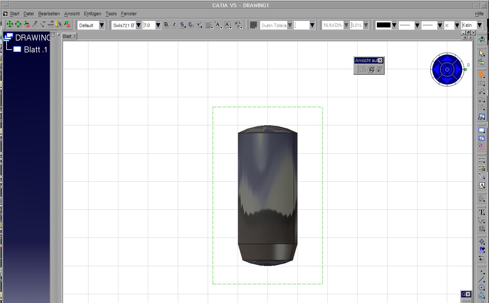

wenn ich eine neue View erzeuge, beginnt CATIA mit dem Update, sobald ich auf das Blatt klicke. In V4 war es möglich diesen Update zu unterdrücken. Gibt es das auch in V5 ?

Ja, über View > Properties > Lock View

Hallo Templer,
besten Dank für Deine Antwort. Vielleicht stehe ich auf dem Schlauch, aber wenn ich eine neue View erzeuge, habe ich noch gar keine Eigenschaften.

Natürlich hast du die Eigenschaften, auch wenn sie komplett leer ist und keine 3d verknüpfung hat
Viellciht hab ich mich unglücklich ausgedrückt.
Über die rechte maustaste auf die View klicken und dann auf Properties gehen, im Reiter View steht dann oben der 2te schalter zum locken

Hallo Templer,
ich habe Dir einmal angehängt, was ich sehe, leider keine View. Wenn ich jetzt auf das Blatt klicke wird die View direkt abgeleitet.

Hallo Stefan,
wozu soll das denn gut sein?
In der Regel kannst Du doch mot dem blauen Dings oben rechts die Position einstellen und dann erst klicken.

Hallo Mörchen,
bei den Zeichnungen die wir haben gehts dann halt gut und gerne eine halbe Stunde bis sich wieder etwas regt. Daher möchten wir den Viewlayout vorbereiten und nacher über Nacht die Views runterrechnen lassen.

Hast Du mal versucht den ganzen Mist auszublenden und nur ein einfaches Teil sichtbar zu halten?
Dann sollte es einfach und schnell gehen, die entsprechenden Ansichten zu erzeugen.
Am Ende dann einfach alles wieder einblenden und hoffen, dass CATIA beim Update nicht auf die Nase fällt.

Also ich seh auf deinem Bild jetzt keine View...du hast nur eine ansicht in der vorbereitung sonst nichts.
Wenn du nun irgendwo auf das zeichnungsfeld klickst wird die view abgeleitet und du hast zugriff auf die properties. Bei dir gibts momentan nur ein sheet....
Du kannst es ja auch mal mit einer leeren view probieren.

besten Dank für eure Inputs. Wir werden es wohl wie Michlik vorgeschlagen hat machen.

du könntest auch die Funktion "View Creation Wizard" benutzen, damit kann man sich ein individuelles View-Layout zusammenstellen. Aber bei großen Bauguppen dauert das Erzeugen der Ansichten bestimmt ewig....
