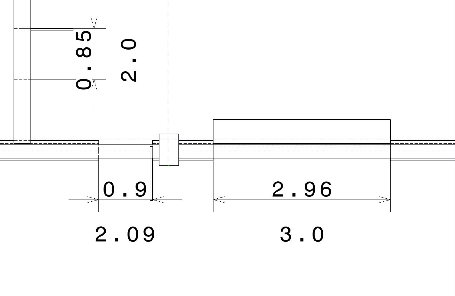

Servus, werte CAD.DE-Gebeinde!
Wie im Screenshot zu sehen, sieht die Bemaßung nicht gut aus und beansprucht zu viel Platz.
Weiß jemand, wie der untere Text hoch gerückt werden kann?
Ich habe keine Möglichkeit gefunden und würde mich über Eure Hilfe freuen!
Stephan

Servus,
Hab mich damit ein klein wenig gespielt. Ich schätze mal, dass du den 2. Wert über Properties eingegeben hast. Diesen Offset (zwischen den beiden Maßen) hab ich nicht einstellen können. Was spricht eigentlich gegen einen "Text"? Diesen kann man mit der Bemaßung verknüpfen indem man auf den Befehl klickt und dann das Maß auswählt und danach den Text eingibt. Wenn du jetzt das Maß verschiebst geht das Textfeld mit. Je nach belieben kannst du aber das Textfeld alleine auch verschieben. Vielleicht hilft dir ja das weiter.
