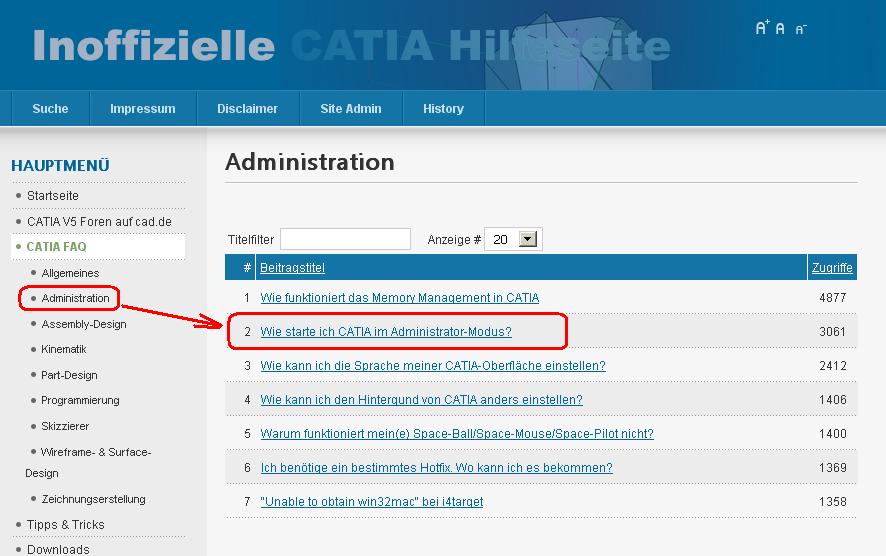

Dann frag' mal Deinen Admin.
Für den CATIA Admin-Modus brauchst Du übrigens keine Administratorenrechte.
Es genügt, wenn Du "Schreibrecht" bzw. "Vollzugriff" auf einen lokalen Ordner hast.
CEROG (Hallo Roland  ) hat das mal im CATIA-FAQ, auf der inoffiziellen CATIA Hilfeseite, beschrieben.
Trotzdem: Admin fragen!
