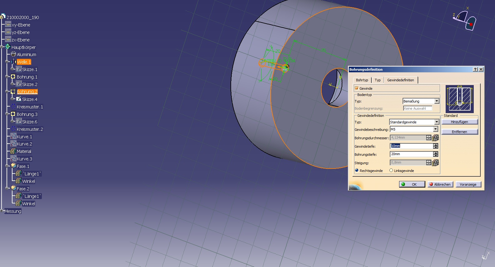

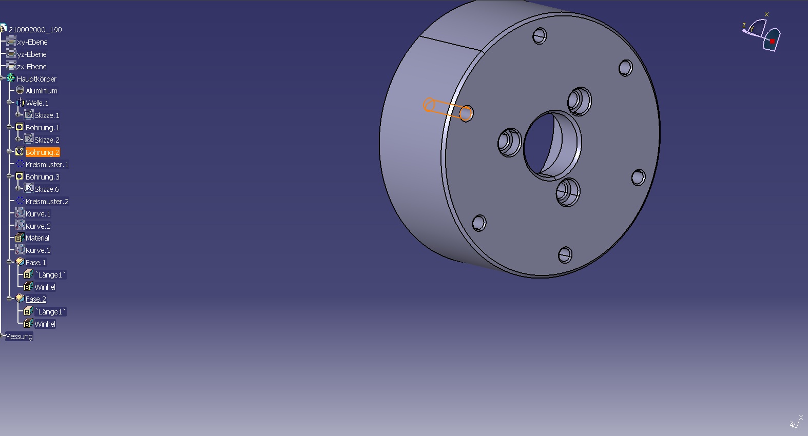

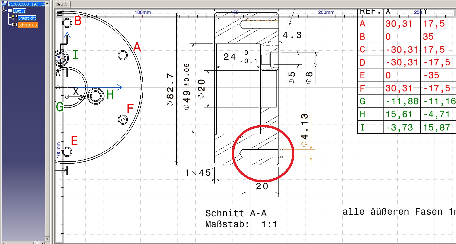

Hi an alle
Ich habe im Part Design eine welle erstellt mit Gewinde Bohrungen
nun bin ich ins drafting übergegangen und dort wird nur das Kernloch angezeigt
Was mach ich falsch

rechtsklick auf den gestrichelten rahmen um die ansicht dann auf eigenschaften und gewinde aktivieren

ich werde doof war das einfach
vielen vielen dank
