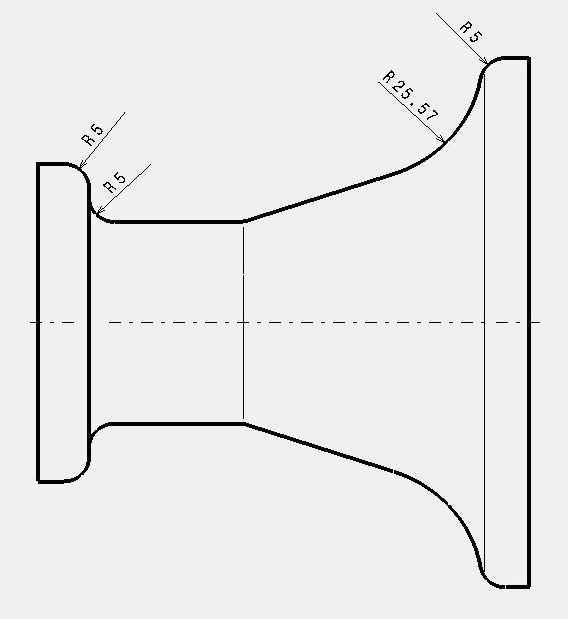

ich muß/möchte eine Zeichnung für ein Drehteil erstellen. Darin müssen sämtliche Start-/Endpunkt und auch die Kreismittelpunkte mit Radius von Bogen und Geraden angegeben werden. Die Ausgabe der Werte soll als X und Z erfolgen, wobei X als Durchmesserangabe erfolgen muss und genau da hab ich mein Problem. CATIA gibt ja nur den Radius aus und ich habe keine Möglichkeit gefunden, wie ich den Wert automatisch "verdoppeln" kann.

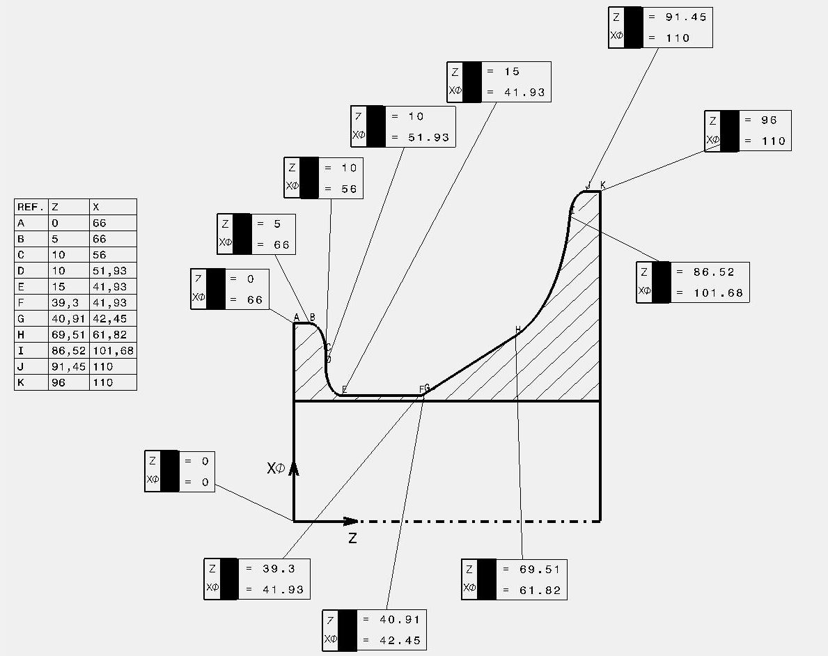

die ganze Vermaßung soll in einer Koordinatentabelle, welche automatisch erzeugt werden soll, erfolgen.
siehe Karteikarte "Einfügen, Bemaßung, Bemaßungen, Tabelle der Koordinatenbemaßungen"

Hab mal 3 Bilder angehängt.
Bild1: Die Rolle als ganz normale Ansicht und nur die Radien bemaßt.

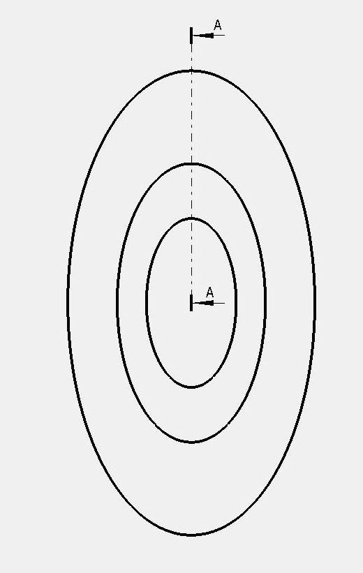

Bild2: Das CATPart an der Mittelachse um Wert2 gestreckt.
Bild3: Halbschnitt von gestreckter Ansicht.
Ergebnis: Da die Rolle um Wert 2 gestreckt ist, stimmen auch die "Durchmesser".
Sieht zwar "bescheuert" aus, erfüllt aber den Zweck.
PS. Ansicht 1 sperren nicht vergessen !
