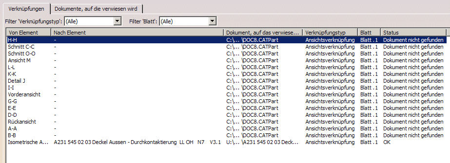

Guten Morgen,
habe gerade noch ein Problem entdeckt.
Gestern habe ich eine Zeichnung fertig gestellt und gespeichert.
Gerade wollte ich sie öffnen und folgende Fehlermeldung kommt:
Fehler beim Öffnen der Datei: C:\TEMP\CNext01.roll\DOC3.CATPart. Ungültige Datenstruktur.
Was ist da passiert?
Ich gehe immer über die Sicherungsverwaltung beim Speichern.
Und die DOC3 Datei ist mir gänzlich unbekannt.
Kann ich das wieder Reparieren?
Gruß Leecher

Öffne zuerst dein Modell und danach die entsprechende Zeichnung.
Der Pfad zeigt IMHOIn my humble oppinion (Meiner Meinung nach) auf eine Sicherheitskopie (temp-Datei).
Oder hast du das Modell zwischendurch in einem höheren Release geöffnet und gespeichert?

Bist du dir gaaanz sicher, dass du den letzten Änderungsstand gestern gespeichert hast?
Ist dir Catia gestern abgestürzt? Hast du um diesen Absturz herum die Ableitung gemacht?
Findest du diese Datei in der Dateistruktur?
(Im "roll" wird eine automatische -naja- "Zwischenspeicherung" durchgeführt, welche ich aber eher als unzureichend ansehe...)

Erst Datei dann Zeichnung öffnen hat nichts gebracht.
Ich versuche jetzt mal eine Rücksicherung der Daten von gestern Abend.
Vielleicht ist ja irgendwas zwischen drin passiert.
Aber gestern habe ich gespeichert und Catia ist nicht Abgestürzt.

Jetzt habe ich schon wieder den Fehler das die Ansichten auf die
Datei DOC8 Schauen.
Liegt der Fehler darin das ich die Zeichnung auf machen, daran Arbeite
Speichere, Modell öffne, an der Zeichnung Arbeite und wieder Speichere.
Ich verstehe das gerade nicht mehr.
Wie kann ich so was verhindern?

unter Tools>Optionen>Allgemein>Allgemein 'Keine Automatische Sicherung' auswählen
