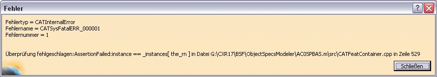

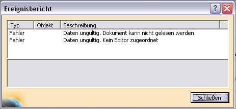

Mein Proble ist echt zum Haare ausreißen! Ich habe eine Zusammebauzeichnung mit sehr vielen Schnitten, Ansichten und Details. Gestern wollte ich einen neuen Schnitt einfügen dann kann die Fehlermeldung "CATSysFatalERR....." (siehe Bild). Naja.... Da hab ich mir noch nichts gedacht und einfach mal neu gestartet. Jetzt kommts aber: Ich konnte die Zeichnung nach dem Neustart aber nicht mehr öffnen!!? Am zweiten Bild sieht man die tolle Fehlermeldung die mir stolz verkündet, dass die Daten ungültig sind und kein Editor zugeordnet werden kann?
Bitte sagt mir, dass ich meine Zeichnung nicht wegschmeißen muss!!! Kann man das irgendwie wieder reparieren??

welche Dateiendung hat dein fehlerhaftes Dokument?
Wenn hinter CATDrawing ".bck" steht musst du nur diese Endung löschen und die kannst die Drawing wieder öffnen.

Es ist kein bck! Das ist ja das komische!! Mir stürzt Catia laufend ab wenn ich an dieser Zeichnung arbeite aber nach der ersten Fehlermeldung (CATSysFataltERR) hat das speichern einwandfrei funktioniert und er hats als CATDrawing abgelegt!

füll mal deine Systeminfo aus und lass CATDUA im BatchModus drüberlaufen.

Also... hab jetzt ca. 5 mal CATDUA drüberlaufen lassen bis das zumindestens gesagt hat dass alles wieder ok ist aber öffnen kann ich die Zeichnung noch immer nicht!?

Ich befürchte du musst das Back-Up (von gestern Abend?) wieder einspielen.

Wird wahrscheinlich das beste sein! Wobei mir das von gestern abend nix bringt weil da is es passiert! Also vorgestern.... *heul* alles weg was ich gestern gemacht hab!
Danke jedenfalls für eure Hilfe!

Ok.... Catia verwundert mich immer wieder! Hab die Zeichnung jetzt mal mit R19 aufgemacht und siehe da! Es funktioniert! Hilft mi nur auch nicht wirklich weil ichs im R17 machen muss damit die Kollegen auch was damit anfangen können! Zumindestens weiß ich jetzt genau was ich gemacht hab!
