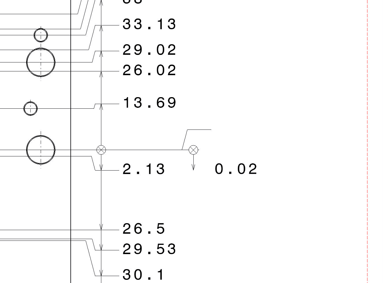

Hallo, liebe Catia-Gemeinde!
Wie im Bild zu sehen, ist die Position des Bemaßungswertes falsch.
Wie löst Ihr dieses Problem?
MfG Stephan

Danke für Deine Antwort, Rick!
Original, also in üblicher Aneinanderreihung sieht sah es wie auf dem Bild aus.
Mir ist es bisher nicht gelungen, in irgendeiner Weise das Maß 0,02 vernünftig zu positionieren.
Stephan

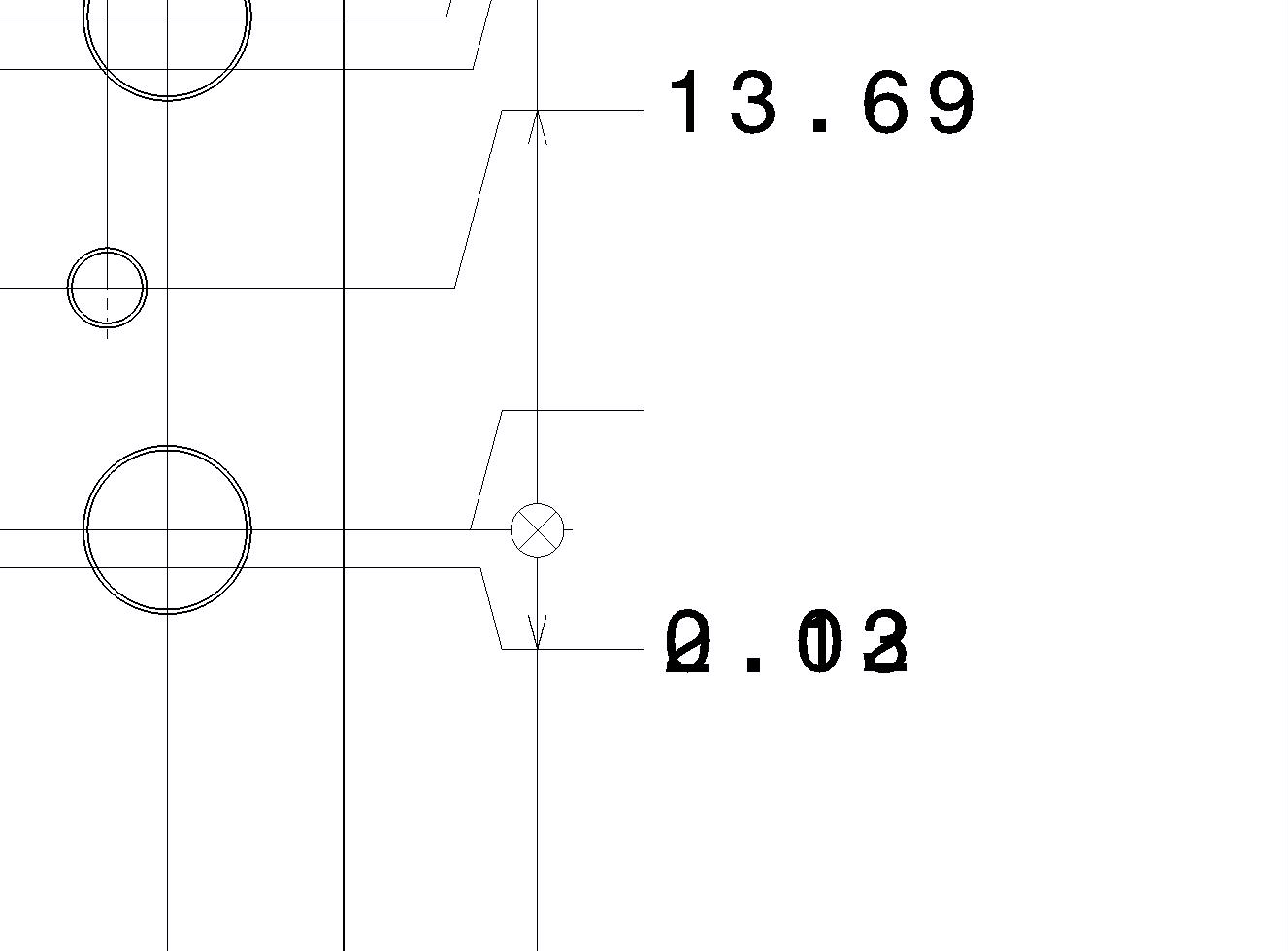

Hallo Stefan!
Das letzte Bild zeigt die Bemaßung so, wie sie ohne Abzusetzen entsteht. Wenn ich das problematische Maß 0,02 erst später hinzu füge und auch zusätzlich noch "Bemaßung im System ausrichten" anwende, entsteht das gleiche Bild.
Bemaße ich die Bohrung solo, ensteht der gleiche Fehler, der Wert steht nicht bei der Maßhilfslinie. Zur besseren Sichtbarkeit habe ich diese Bemaßung im ersten Bild etwas weiter rechts abgelegt.
Mir scheint, dass Ihr offenbar nicht mit V5 R16 arbeitet und deshalb noch nie diesen Fehler hattet.
MfG    Stephan
