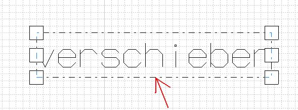

hoffe ich habe die Frage richtig verstanden; das Verschieben von Text geht, indem du per RMT auf den gestrichelten Textrahmen klickst und das Feld einfach schiebst.
