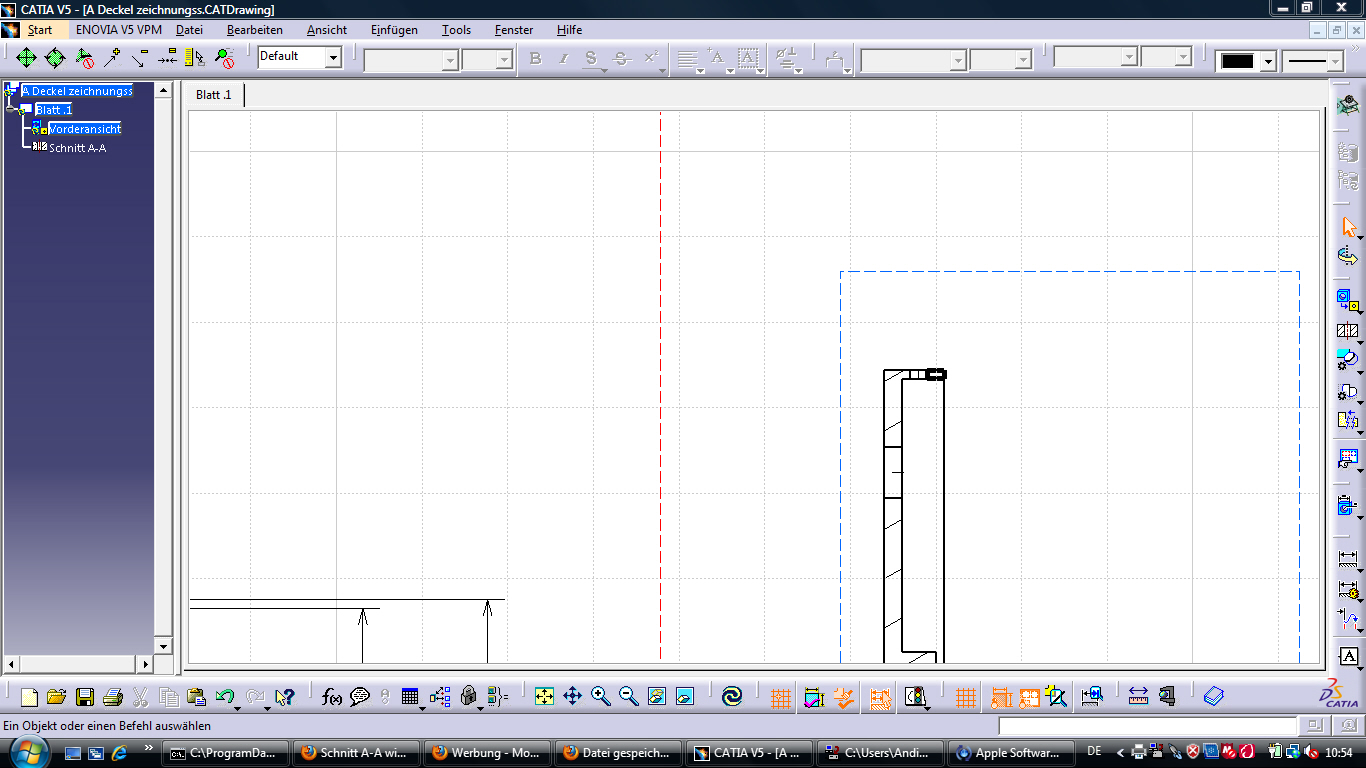

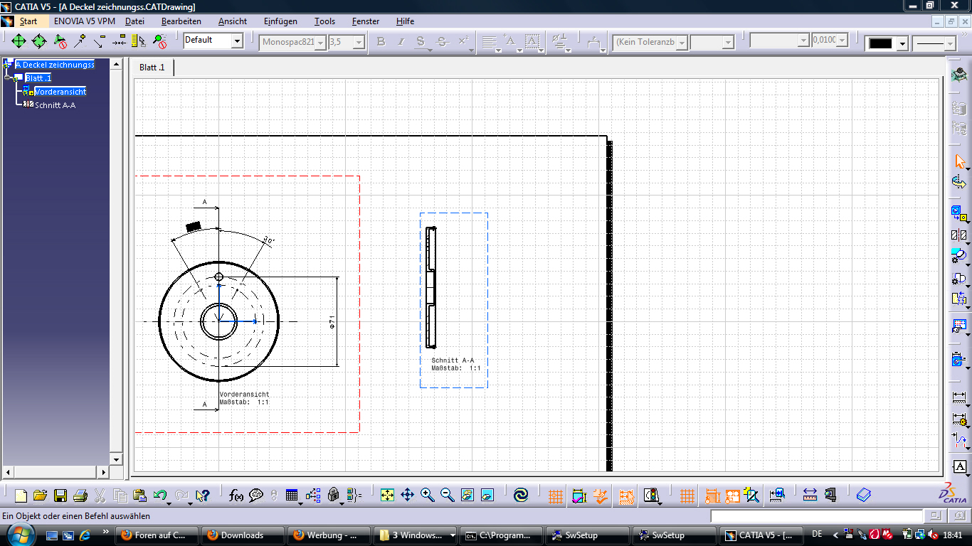

erstellt am: 01. Mai. 2010 18:46    Editieren oder löschen Sie diesen Beitrag!  <-- editieren / zitieren -->   Antwort mit Zitat in Fett Antwort mit kursivem Zitat    Unities abgeben: 1 Unity (wenig hilfreich, aber dennoch)2 Unities3 Unities4 Unities5 Unities6 Unities7 Unities8 Unities9 Unities10 Unities
ich bin neu hier im Forum und stelle wahrscheinlich eine total triviale Frage, für das schon mal Entschuldigung,aber ich finde nach langen langen Suchen ,nicht die Ursache für mein Problem . Und zwar hab ich im drafting einen Schnitt A-A durchgeführt jetzt wird aber im Schnittbild jeweils die Enden oben und unten der Kanten mit einem dicken fetten Kasten angezeigt, wie kann des sein ? bzw. wie kann ich des beheben ?
Danke schön schonmal !

erstellt am: 01. Mai. 2010 19:05    Editieren oder löschen Sie diesen Beitrag!  <-- editieren / zitieren -->   Antwort mit Zitat in Fett Antwort mit kursivem Zitat    Unities abgeben: 1 Unity (wenig hilfreich, aber dennoch)2 Unities3 Unities4 Unities5 Unities6 Unities7 Unities8 Unities9 Unities10 Unities Nur für TimTaler20 10 Unities + Antwort hilfreich
TimTaler20
Sehen Sie sich das Profil von TimTaler20 an!   Senden Sie eine Private Message an TimTaler20  Schreiben Sie einen Gästebucheintrag für TimTaler20
Beiträge: 38
Registriert: 01.05.2010
erstellt am: 01. Mai. 2010 19:12    Editieren oder löschen Sie diesen Beitrag!  <-- editieren / zitieren -->   Antwort mit Zitat in Fett Antwort mit kursivem Zitat    Unities abgeben: 1 Unity (wenig hilfreich, aber dennoch)2 Unities3 Unities4 Unities5 Unities6 Unities7 Unities8 Unities9 Unities10 Unities
Danke schön für die Antwort !
Ich kann aber leider nur eine Line anfassen und dort die Linieneigenschaftenändern, aber nichts was schraffur betrifft sondern nur Liniendicke usw.
gruss

erstellt am: 01. Mai. 2010 19:21    Editieren oder löschen Sie diesen Beitrag!  <-- editieren / zitieren -->   Antwort mit Zitat in Fett Antwort mit kursivem Zitat    Unities abgeben: 1 Unity (wenig hilfreich, aber dennoch)2 Unities3 Unities4 Unities5 Unities6 Unities7 Unities8 Unities9 Unities10 Unities Nur für TimTaler20 10 Unities + Antwort hilfreich
Servus,
wie sieht eigentlich der Rand deines Models aus (3D)? Ist der irgendwie umgestülpt oder so? Ich glaub das hier eher das Problem liegt.
Christian Obholzer

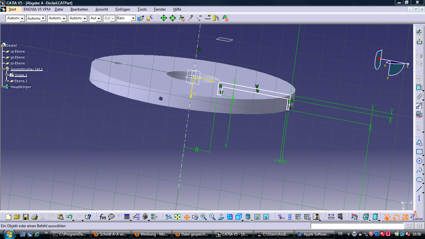

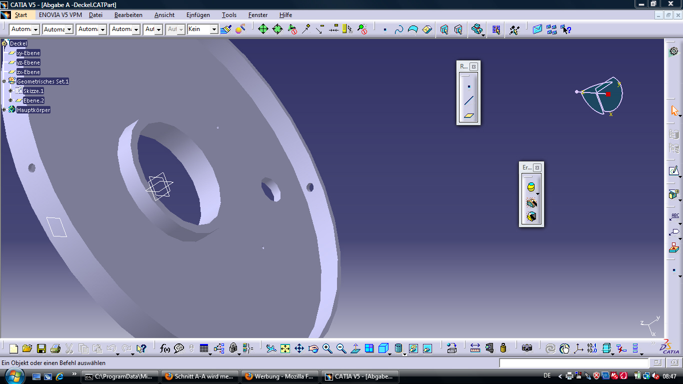

erstellt am: 02. Mai. 2010 08:59    Editieren oder löschen Sie diesen Beitrag!  <-- editieren / zitieren -->   Antwort mit Zitat in Fett Antwort mit kursivem Zitat    Unities abgeben: 1 Unity (wenig hilfreich, aber dennoch)2 Unities3 Unities4 Unities5 Unities6 Unities7 Unities8 Unities9 Unities10 Unities
also ist er eigentlich nicht die scheibe hat nur nen rad bei dem alle 90 grad ein kleines bohrloch ist ...

erstellt am: 02. Mai. 2010 09:15    Editieren oder löschen Sie diesen Beitrag!  <-- editieren / zitieren -->   Antwort mit Zitat in Fett Antwort mit kursivem Zitat    Unities abgeben: 1 Unity (wenig hilfreich, aber dennoch)2 Unities3 Unities4 Unities5 Unities6 Unities7 Unities8 Unities9 Unities10 Unities Nur für TimTaler20 10 Unities + Antwort hilfreich
Servus,
durch dein Bild ist mir weigstens klar warum bei deiner Vorderansicht der äußerste Kreis so dick ist. Kann es sein, dass du bei deinem Schnitt die Strichstärke beim äußeren Rand verändert hast? Kannst du noch ein Bild von deinem Schnitt hochladen wo man nur den Schnitt größer sieht bzw. ein Bild vom Rand?

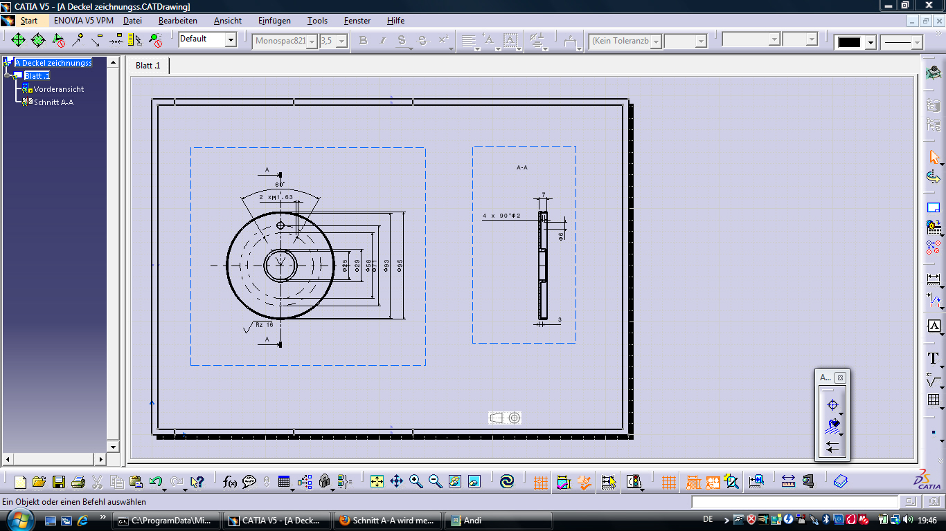

erstellt am: 02. Mai. 2010 11:00    Editieren oder löschen Sie diesen Beitrag!  <-- editieren / zitieren -->   Antwort mit Zitat in Fett Antwort mit kursivem Zitat    Unities abgeben: 1 Unity (wenig hilfreich, aber dennoch)2 Unities3 Unities4 Unities5 Unities6 Unities7 Unities8 Unities9 Unities10 Unities
danke für deine Hilfe !
ne also ich hab nur die vorderansicht von partdesign in drafting implementiert und dann einen normalen abgesetzten schnitt durchgeführt und dann war des ergebnis wie gezeigt.

erstellt am: 02. Mai. 2010 11:04    Editieren oder löschen Sie diesen Beitrag!  <-- editieren / zitieren -->   Antwort mit Zitat in Fett Antwort mit kursivem Zitat    Unities abgeben: 1 Unity (wenig hilfreich, aber dennoch)2 Unities3 Unities4 Unities5 Unities6 Unities7 Unities8 Unities9 Unities10 Unities Nur für TimTaler20 10 Unities + Antwort hilfreich
Mörchen hat recht, dein Schraffur ist zu grob
Dort wo der Schraffur richtig dargestellt wird kannst du mit Doppelklick die Eigenschaften der Schraffur aufrufen und der Linienabstand verringern
- Robert

erstellt am: 02. Mai. 2010 12:04    Editieren oder löschen Sie diesen Beitrag!  <-- editieren / zitieren -->   Antwort mit Zitat in Fett Antwort mit kursivem Zitat    Unities abgeben: 1 Unity (wenig hilfreich, aber dennoch)2 Unities3 Unities4 Unities5 Unities6 Unities7 Unities8 Unities9 Unities10 Unities
super vielen dank genau das war es
vielen herzlichen Dank , ihr seid Spitze !

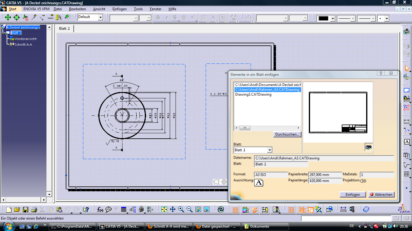

erstellt am: 02. Mai. 2010 19:51    Editieren oder löschen Sie diesen Beitrag!  <-- editieren / zitieren -->   Antwort mit Zitat in Fett Antwort mit kursivem Zitat    Unities abgeben: 1 Unity (wenig hilfreich, aber dennoch)2 Unities3 Unities4 Unities5 Unities6 Unities7 Unities8 Unities9 Unities10 Unities
jetzt muss ich noch einmal stören...tschuldigung...
bei einfügen von nem rahmen wird aber nur des symbol angezeigt aber nich der Textrahmen mit bezeichung,werkstoff usw....
danke !

erstellt am: 02. Mai. 2010 20:02    Editieren oder löschen Sie diesen Beitrag!  <-- editieren / zitieren -->   Antwort mit Zitat in Fett Antwort mit kursivem Zitat    Unities abgeben: 1 Unity (wenig hilfreich, aber dennoch)2 Unities3 Unities4 Unities5 Unities6 Unities7 Unities8 Unities9 Unities10 Unities Nur für TimTaler20 10 Unities + Antwort hilfreich
Servus,
du musst das "ü" beim Namen vom Bild in ue umschreiben, da wir sonst das Bild nicht sehen können.
Christian Obholzer

erstellt am: 02. Mai. 2010 20:20    Editieren oder löschen Sie diesen Beitrag!  <-- editieren / zitieren -->   Antwort mit Zitat in Fett Antwort mit kursivem Zitat    Unities abgeben: 1 Unity (wenig hilfreich, aber dennoch)2 Unities3 Unities4 Unities5 Unities6 Unities7 Unities8 Unities9 Unities10 Unities Nur für TimTaler20 10 Unities + Antwort hilfreich
Servus,
willst du den Rahmen mit den Befehl "Frame und Titel Block" einfügen? Hast du eine Fehlermeldung erhalten?
Dem Bild zufolge wurden aber 2 Rahmenlinien erzeugt.

erstellt am: 02. Mai. 2010 20:24    Editieren oder löschen Sie diesen Beitrag!  <-- editieren / zitieren -->   Antwort mit Zitat in Fett Antwort mit kursivem Zitat    Unities abgeben: 1 Unity (wenig hilfreich, aber dennoch)2 Unities3 Unities4 Unities5 Unities6 Unities7 Unities8 Unities9 Unities10 Unities
nein mit seite einrichten und da haben wir nen vorgefertigten rahmen mit schriftfeld ,aber des schriftfeld wird nicht angezeigt ...

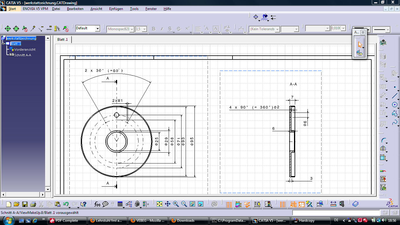

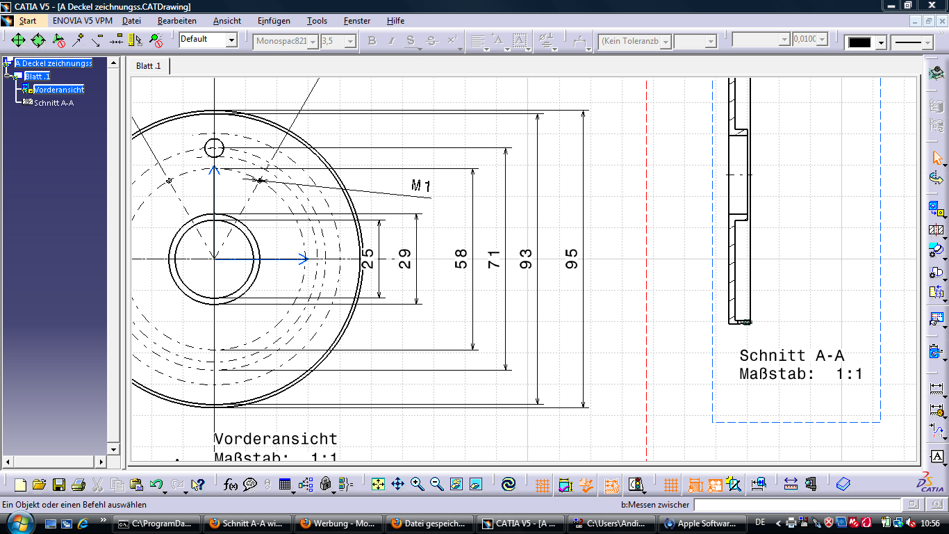

erstellt am: 04. Mai. 2010 19:14    Editieren oder löschen Sie diesen Beitrag!  <-- editieren / zitieren -->   Antwort mit Zitat in Fett Antwort mit kursivem Zitat    Unities abgeben: 1 Unity (wenig hilfreich, aber dennoch)2 Unities3 Unities4 Unities5 Unities6 Unities7 Unities8 Unities9 Unities10 Unities
ist meine bemaßung der beiden m1 gewinde richtig und auch die Angabe im Schnitt über die 4 gleichen Bohrlöcher ?
danke !
