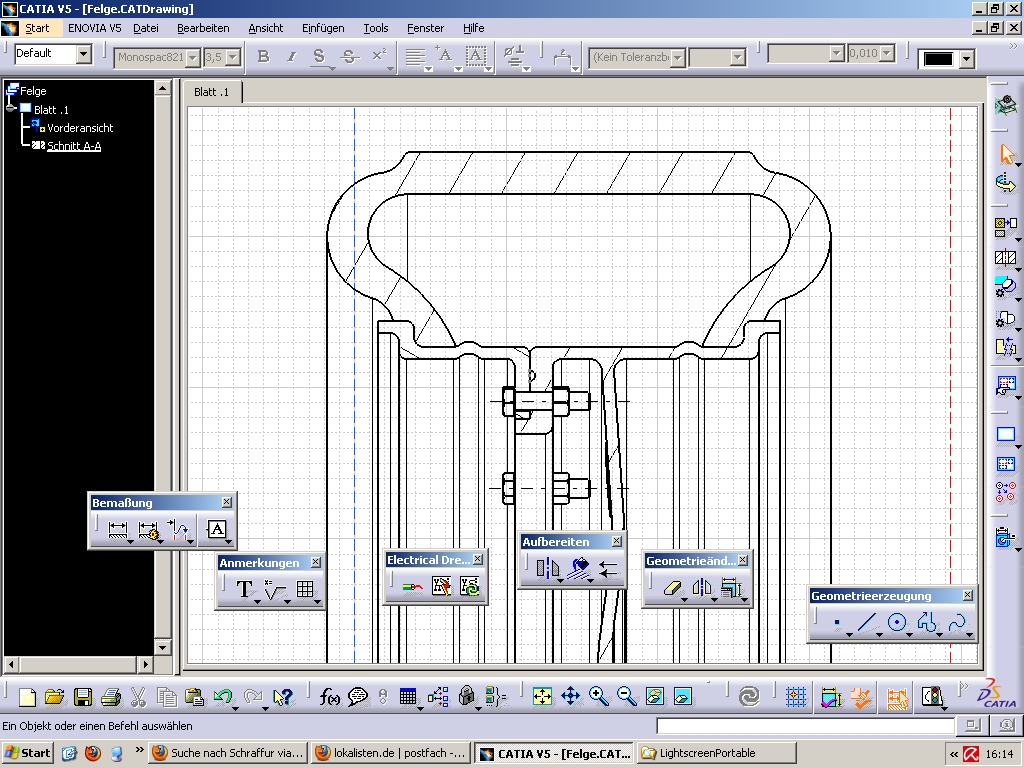

Hallo Leute!
Ich habe einen Schnitt einer Felge gemacht nur merkwürdigerweise schraffiert mir Catia den Reifen und den rechten Teil der Felge gleich...auf der linken Seite scheint das Programm zu erkennen wo die Felge aufhört und der Reifen anfängt. Wie kann ich die Schraffur vom Reifen oder der Felge ändern?? Bzw. was muss ich tun damit die beiden nicht gleich schraffiert sind?
Vielen Dank schon einmal

Hi Proton313,
Doppelklick auf Schraffur und dort Winkel oder Abstand ändern.

Hallo Mörchen, das Problem ist ja, dass er das als die Gleiche Schraffur annimmt. Deshalb ändert er dann auch nur bei beiden Teilen Winkel oder Abstand...aber er soll das ja als 2 Teile betrachten...

Servus,
sind das auch zwei Parts?
Du kannst auch eine Schraffur löschen und manuell neu erstellen. Die ist aber nicht assoziativ.

...das ist das Problem...leider sind es keine 2 Parts...aber wieso hat er es auf einer Seite erkannt und auf der anderen nicht?? Zur Not bleibt wohl echt nix anderes übrig als sie selber zu erstellen...

jetzt hast Du schon mal gelernt dass man Produkte nicht als Part aufbaut  .
Die Wege von CATIA sind unergründlich...
Mach doch aus dem Part ein Product. Erstelle ein neues Product, füge dein Rad ein, füge drei neue Parts ein (Felge_1, Felge_2, Reifen) und kopiere aus dem Part die Bodys mit Link in die neuen Parts (irgendwo geistert hier auch ein Makro rum, dass das automatisch erledigt). Dann noch alles fixieren und die Zeichnung neu vom Product ableiten.

Hmm...hab eigentlich auch alles andere als Einzel-Part aufgebaut...aber ich hab morgen Abgabe...also werd ich wohl die Schraffur von Hand hinpfuschen ;D Aber danke nochmal für den Tipp

Hallo, hast Du die Möglichkeit den einzelnen Parts verschiedene Materialien zuzuweisen?!
Damit könnte es dann vielleicht auch gehen.
