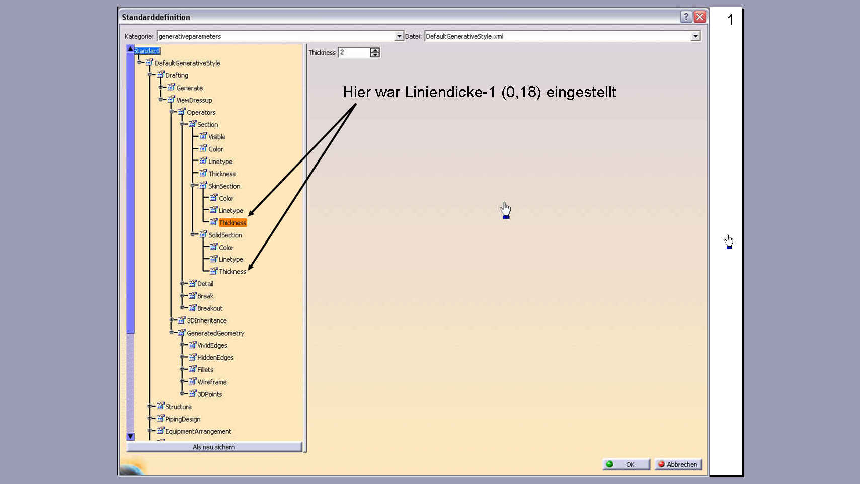

bei der Zeichnungserstellung mit dem neuen BMW-Startmodell,
bzw. mit dem neuen BMW-Standards habe ich ein Problem.
Bei der Schnittdarstellung werden die Körperkanten
als dünne Linie dargestellt.
Ist das einzustellen in der BMW.xml , CEG-1.xml Standards oder wo sonst?
Wo genau in welcher Zeile?
Ich bitte um Hilfe.

Hallo Beate,
hier ist schon Linienstärke 0,35 gewählt, es wird trotzdem dünn - siehe Bild.
Wenn ich in den Eigenschaften der Schnittansicht einen anderen als den BMW-Standard wähle,
dann stimmt's wieder, die Körperkanten sind dick dargestellt.
Liegt es also an den Drawing-Standards? Aber da finde ich keinen Einstellungswert.
Bei neuer Zeichnung mit New/CEG1/Schnitt mit BMW ist es wieder dasselbe.
Die R19-Standard-XML-Dateien habe ich vom BMW-Portal, ist da ein Fehler drin ?
Gruß Franz

Hi Franz.
Dann schau mal unter
tools Standard -- generative Parameter -- GenerativeViewStyle -- DefaultGenerativeStyle -- Drafting -- viewdressup -- generatedGeometry -- vividEdges -- Thickness.
Klar, dass man da admin sein muss!
Dann überprüf auchmal, ob der generative Viewstyle genutzt wird unter:
Tools -- Options -- Mechanical design -- Drafting -- Administration: Prevent generative view style (ist der angehakt oder nicht?)
gruß, Tom

Hallo Tom,
erstmal danke für den Tipp.
Ich habe den Fehler gefunden. Siehe Bild.
Wenn man mit CEG1/BMW.xml arbeitet wird auf den
DefaultGenerativeStyle zurückgegriffen. Hier war seit R19
0,18 eingestellt, warum weiß ich nicht.
Ich habe das nicht gemerkt, weil ich sonst mit anderen Standards arbeite.
Gruß Franz
