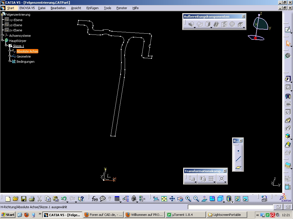

Hallo Leute!
Ich muss für die Uni eine zerlegbare Felge konstruieren. Den ersten Teil habe ich jetzt fertig skizziert und wollte ihn nun rotieren lassen aber Catia sagt die Skizze hätte offene Konturen. Meiner Meinung nach ist aber keine Kontur mehr offen. Ich möchte das Ganze um die H-Richtung rotieren lassen. Kann mir einer von euch helfen? Vielen Dank schon einmal!

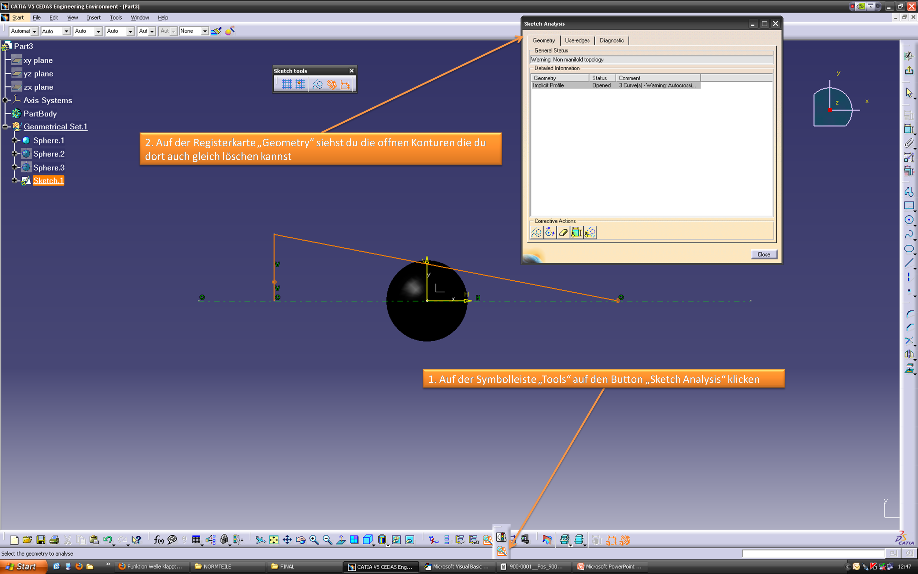

Hallo Proton313,
hast Du schon mal die Skizzieranalyse bemüht? Wenn dir Catia sagt, Deine Skizze hat offene Konturen, dann hast Du auch welche.
Am besten die Konturen gegeneinander trimmen, oder besser, die Skizze von Beginn an sauber aufbauen.
Auch schon mal die Suche bemüht? "offene Kontur" oder "Skizzieranalyse" ergiebt sicher eine Menge Treffer.

Hey Vielen Dank schon einmal!!
Hatte tatsächlich versehentlich 2 Linien übereinander gelegt. Aber da alles grün war dachte ich das Profil wäre bereits geschlossen. Vielen Dank auf jeden Fall für die schnelle Hilfe =)
